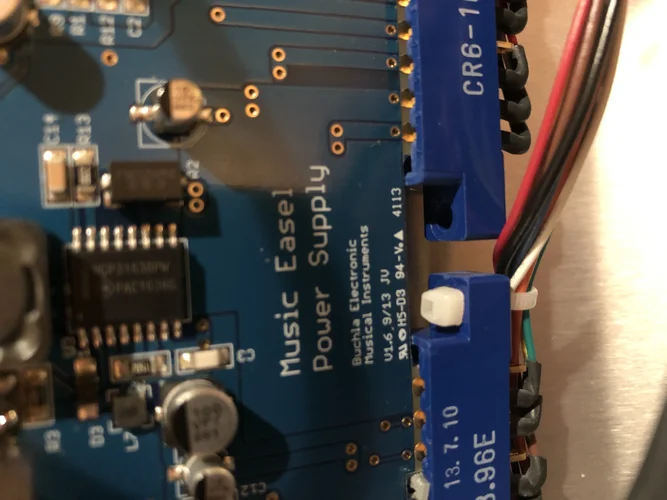

kann man das anhand von seriennummern genauer bestimmen? mein easel ist aus der produktion oktober 2014.
also wenn du auch revision 1.6 hast wirste das selbe Problem haben
um das rauszufinden musste das PSU board aus dem 218 boat ausbauen müssen , da es auf der Rückseite steht...
so der Umbau hat gut geklappt - der Easel tut wie er soll mit der VCS card!
2 Stolperfallen gabs in der Anleitung:
1. aus dem PSU-Board kamen -12 V (statt +12V wie angegeben) - das musste ich beim Anschließen an den DC-DC Transformer berücksichtigen
2. war der Ground nicht mit dem COM des Transformers verbunden , was zu schlimmen Einstreuungen und Jitter im VCO führte - hab dann einfach intern die OUT Buchse des 218 mit dem vorhanden Groundconnector verbunden (den ich ja vorher schon mit dem COM des neuen Transformers verbunden hatte)
