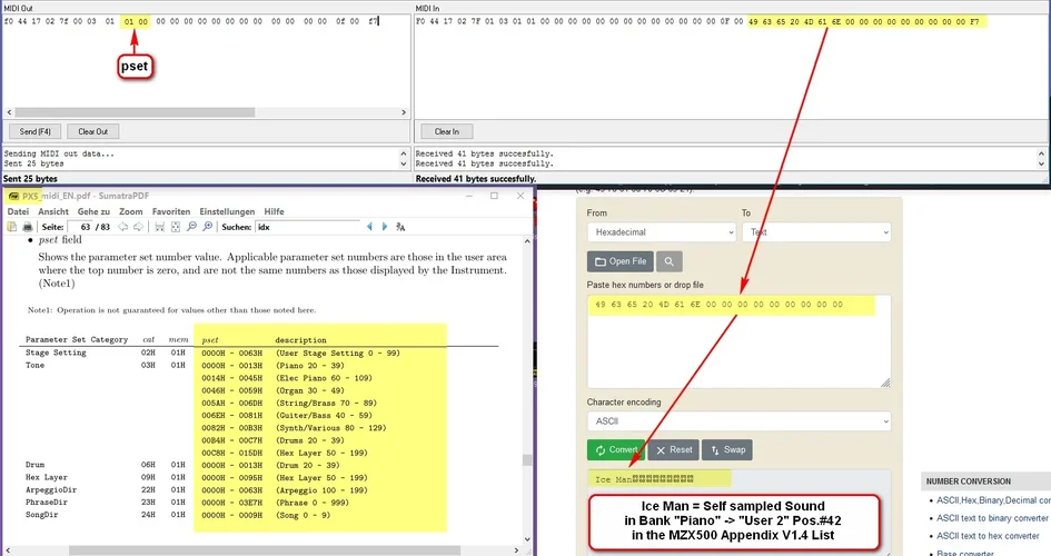

Inzwischen habe ich neue Erkenntnisse, wozu der "pset" Parameter dient.
In der MIDI Implementation zum Casio PX5 war eine Übersicht. Daraus geht hervor, dass es sich um ein Auswahlverfahren zur Abfrage von Preset / User-Soundnamen Namen handelt.
Natürlich stimmen die dort angegeben Daten nicht mit dem MZX500 überein. Aber die Tone-Kategorien sind dieselben.
Wenn ich diesen Parameter ändere, erhalte ich sogar Preset-Namen, die es im MZX500 gar nicht gibt.
In Verbindung mit der Namen-Abfrage erhalte ich alle möglichen Preset-Namen aus dem ROM, und zwar auch solche, die gar nicht aktuell in einem Part zugewiesen sind. So habe ich z.B. den Namen eines selbst gesampelten "TONES", der sich "Ice Man" nennt, zufällig gefunden.
Dieser Sound befindet sich in der Kategorie "Piano" und User Sound #2.
Zusammenfassend bedeutet dies, die gelieferten Namen haben nichts mit dem Edit Buffer zu tun, auf den ich zugreifen möchte.
