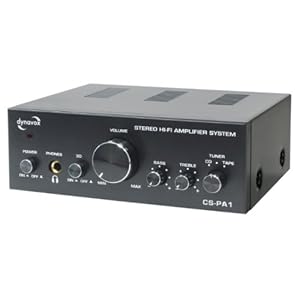

Au, ich sollte wirklich mit den Stromkreisen aufpassen. Gut, dass Du das sagst, im Eiffer mache ich sonst Fehler die hinterher wieder viel Arbeit machen :)
Ich werde fertig gekaufte Miniamps verwenden, für Selbstbauaktionen fehlt die Zeit und in dem Fall das Geld denn billiger wirds "DIY" auch nicht.
also sowas in der Art für unter 40 Euro
Hoffentlich löscht nicht der Forum Qualitäts-Scanner das Gute Stück ;-)
