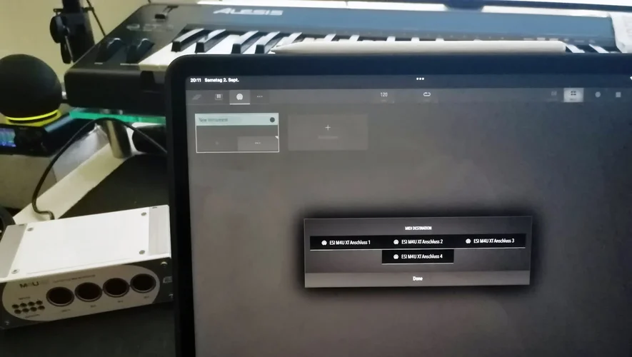

Bekomme gleich ein USB Typ-B auf Typ-C Kabel und will dann mal schauen, ob mein "ESI M4U XT" Midi-Interface am iPad läuft, um damit dann meine Hardware-Synths zu sequenzieren.
Mir gehts wirklich nur um Midi - der Rest an Recording und Effekten wird ebenfalls per Hardware gelöst. Daher suche ich einen relativ simpel gehaltenen Midi-Sequenzer mit vielleicht mal neuer und intuitiver Touch-Eingabe fürs iPad Pro. Bin halt absoluter Neuling im Tablet-Bereich.
