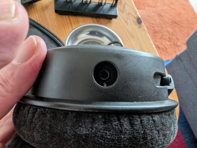

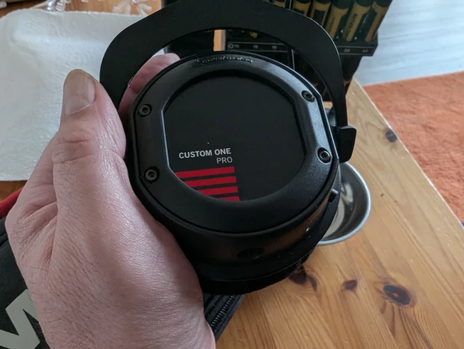

Ich möchte mal fragen ob es eine einfache Möglichkeit gibt, eine 3,5 mm Klinkenspitze aus einer Buchse raus zu bekommen? Ich hab den KH schon aufgemacht aber das ist eine in sich geschlossene Plastikbuchse die auf eine Miniplatine gelötet ist. Da kann man nichts von hinten rausschieben. Echt doof dass Beyerdynamic immer solche "Sollbruchstellen" drin hat. Beim DT770 pro ist es immer das fest verlötete Kabel, hab in meinem Leben schon einige kaputt bekommen und bei dem hier nun der Stecker.

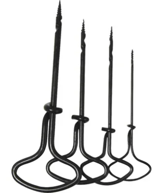

Wenn der festsitzende Rest vom Stecker hohl ist, dann vielleicht mit einem Nagelbohrer mit geeignetem Durchmesser in den Stecker reindrehen, hoffen, dass es greift und unter fortwährendem Drehen alles herausziehen. Ein Tropfen Sekundenkleber könnte(!) hier zudem hilfreich sein, aber ich würde vermutlich eher die ganze Buchse raus löten und diese entweder ersetzen oder aber das Kabel direkt auf der Platine fest löten. Sekundenkleber kann hier nämlich auch alles komplett unbrauchbar machen.

Die Nagelbohrer könnte ich noch versuchen. Hab schon Minitorx mit Sekundenkleber versucht. Ansonsten bleibt bei meinen Lötkünsten eher die komplette Platine mit aufgelöteter Buchse tauschen. Ich kann leider keine Miniteile löten.

Solche Nagelbohrer oder Gewindebohrer sind auch noch eine Idee, die man versuchen könnte, um das Ganze dann herauszuziehen.
Das Problem ist wahrscheinlich, dass von der Seite dieser federartige Kontakt auf den Rest drückt und das ganze unter mechanische Spannung setzt.
