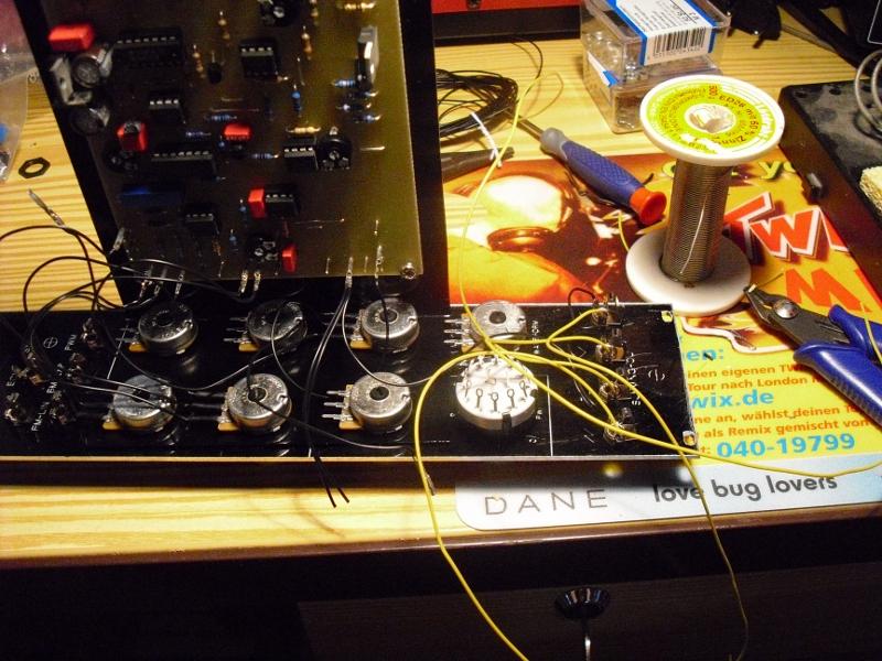

Ich suche eine Bezugsquelle für Potis mit 6mm Achsen die aus Metall sind und ein gutes "schrauber feeling" geben. Ich meine ich hätte hier im Forum auch schon einmal eine Linksammlung gesehen, konnte diese aber leider nicht mehr über die Suchfunktion finden. Ich beschäftige mich gerade mit dem Nachbau des Formant Pro MSS2000. Die ersten Modul habe ich auch schon in korrigierter Version aufgebaut. Genutzt habe ich die günstigen Potis von Reichelt. Aber diese haben wie ich finde zwei Nachteile:
1. Bei drehen unterschiedlicher mechanischer Widerstand (je nach elektrischem Widerstandswert des Potentiometers)
2. Durch die Plastik Achsen ist das ganze einfach nicht solide genug.
Währe also froh wenn mir jemand hier eine Bezugsquelle vllt auch mit Bestell- bzw. Artikelnummer nennen könnte.

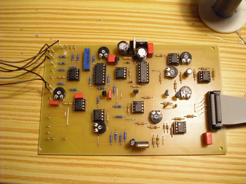

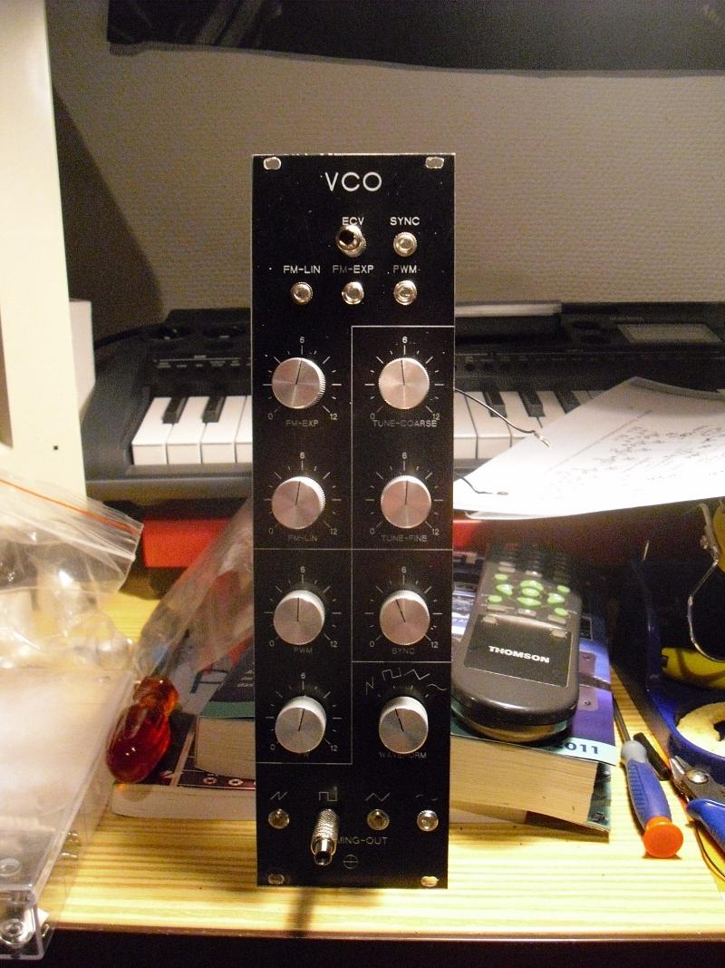

VCO habe ich soweit schon am laufen. Probleme gab es bei den Bauteilen eigentlich nur beim CA3080. Aber die sind ja bekannt. Hab einen Händler bei mir in der Nähe gefunden der mir dir nochmal ran holen kann (nicht ganz günstig, 2,50 das Stück, aber immer noch besser als die Halsabschneider bei Ebay mit über 5 Euro das IC). VCO ist aufgebaut und abgeglichen. Bin eigentlich ganz zufrieden bis auf den Sinus. Der ist nicht wirklich toll. Das habe ich aber zuvor schon im Netz gelesen. Werde wohl den Teil der Schaltung nochmal überarbeiten müssen.
Ich denke Frontplatte werde ich auch noch einmal neu Herstellen, ist halt zurzeit nur Proto.

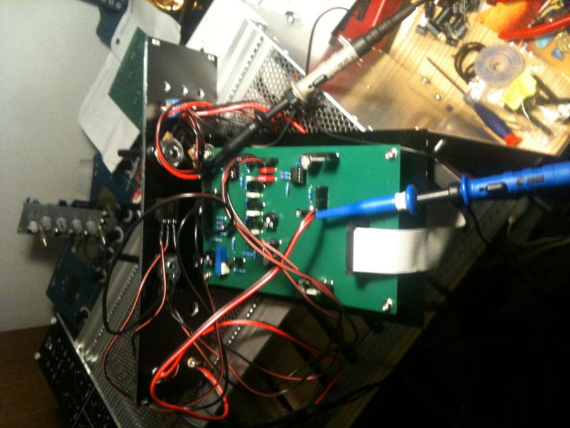

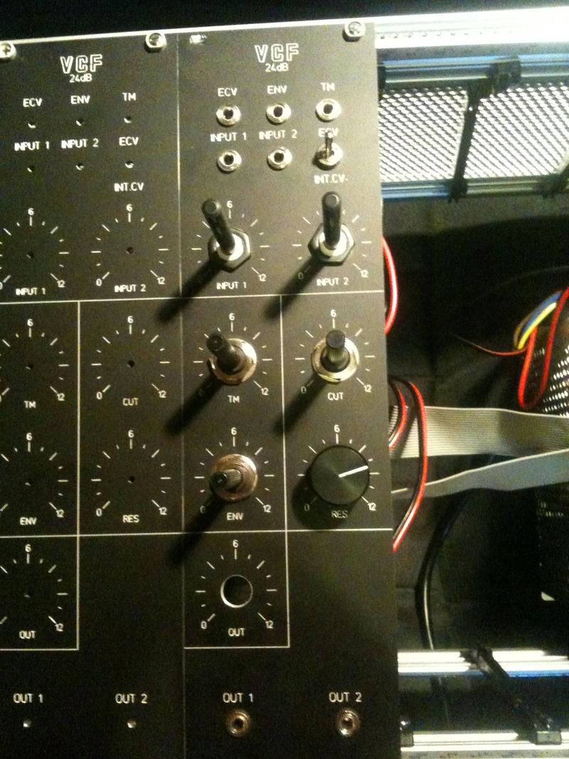

Seit dem letzten Wochenende läuft auch der Moog VCF. Hier habe ich das Platinenlayout überarbeitet und die Platine beim "Ätzer meines Vertrauens" herstellen lassen. Habe zwar die bekannten Fehler behoben (Eingänge vom OpAmp vertauscht usw.) doch ganz zufrieden bin ich damit auch noch nicht, da meiner Meinung nach das Filter nicht ganz öffnet. Sieht zumindest auf dem Oszi mal so aus. Frontplatte habe ich bei Schäffler herstellen lassen. war zwar nicht gerade günstig aber sieht super aus wie ich finden. Wenn ich die Woche Zeit finde werde ich mich da noch mal dran setzten.
