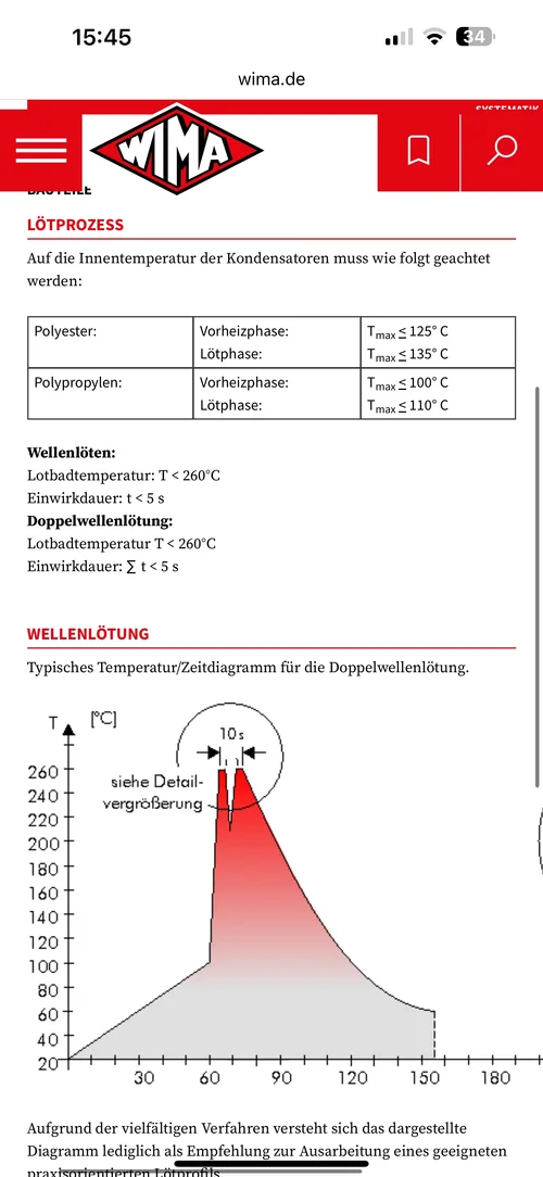

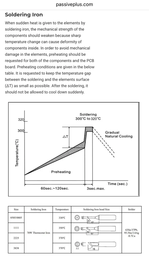

Keine Ahnung was da los ist, aber der Schmelzpunkt liegt bei 170-220grad je nach Sorte. Eventuell ist deine Anzeige falsch oder du nimmst halt per se zu hohe Temperatur, was sehr schnell zu Überhitzung der Bauteile führen kann.
Quellen dazu gibt’s sehr viel.
Bereits ab 350Grad laut diversen Hersteller wie TDK, Wuerth sind in den datasheets, für filmcaps und electrolyte caps, infos zu finden.
Zumal das Flussmittel verbrennt/einbrennt.

Nur weil man lange Zeit etwas gemacht hat, bedeutet es nicht das es richtig war oder nicht verbessert werden kann.

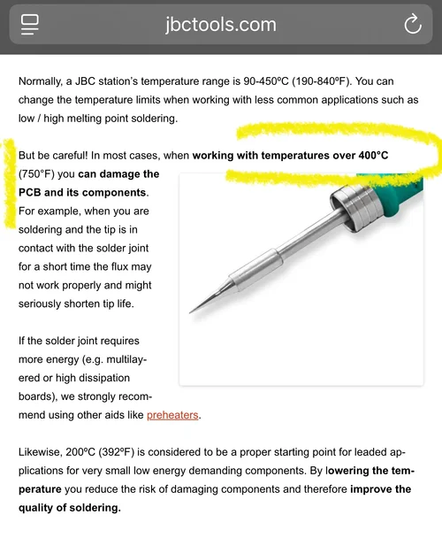

Hier mal was zum lesen:

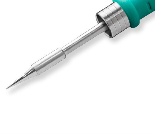

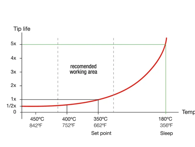

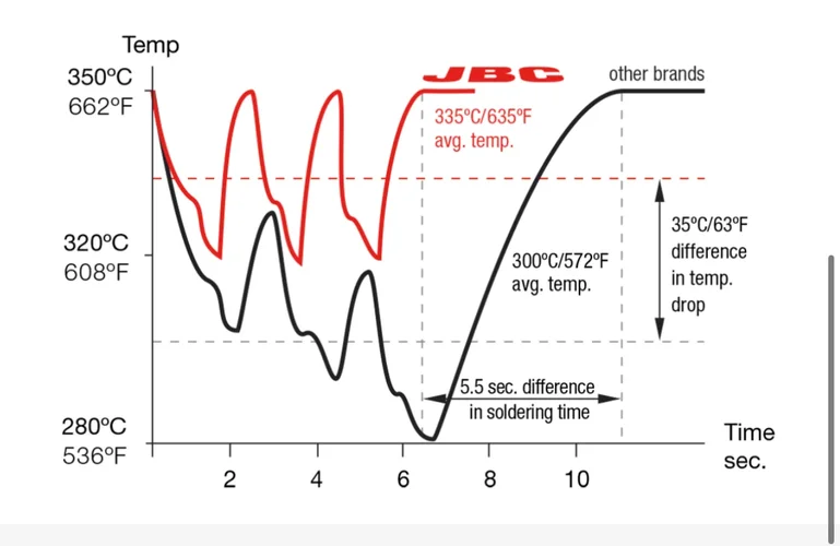

Moderne neue Stationen Pulsen die Temperatur, zb JBC
Damit lötet man effektiv schneller mit niedrigeren Temperaturen.
Das schont die Loetspitze :

Ich hatte nach einigen Jahrzehnten Löterfahrung mal eine längere Diskussion mit mehreren erfahrenen Lötprofis und das Ergebnis lässt sich wie folgt zusammenfassen:
"Empfohlen wird immer 300-350° oder genauer: 320-340°, nie mehr! Aber der Profi lötet gerne etwas heißer und schneller (370° bis sogar 425°)"
Ich für meinen Teil löte je nach Bauteilgröße und Kupferfläche mit 310° bis 425°

Entscheidend ist eines, die Temperatur wird wesentlich beeinflusst von:
1. Leistung der Lötstation und wie sie steuert (digital getaktet oder Magnastat/ Thermoelement)
2. Lötspitzengröße Meisel 3mm vs. 1mm rund als Beispiel
3. Lötzinntyp PB oder PB frei und welches Flussmittel
4. Lötzinnstärke 0.5mm vs 1mm
5. PCB/Leiterplatine -> z.b. 4 lagig oder 2 lagig mit viel oder wenig Temperaturabfall durch Kupfer/Wärmeabfuhr z.B. massive Groundplanes
6. Bauteil Temperaturabfall z.B. TO220 Regler, 1N5402 Dioden vs. 1N4148 Dioden
Das Gesamtkonzept muss stimmen:
negativ Beispiel:
Günstige Lötstation mit 25-50watt mit 5mm Meisel Lötspitze, bleifreies Lot 1mm und ENIG 4 layer pcb -> Ergebnis: beim Kontakt der Löstpitze zum Bauteil/PCB fällt die Temperatur ab > man heizt länger auf oder dreht die Löstation auf maximum +380 Grad und erhält im schlimmsten Fall kalte Lötstellen oder überhitzte Bauteile, Flussmittel brennt sich ein (schwarze Ränder usw.)

man nimmt eine bessere Lötstation mit +75Watt (gepulsed/getaktet), 0,5mm Lötzinn, 2 - 3mm Meisel Lötspitze, Temperatur je nach Lötzinnart 280-320Grad.
Moderne Stationen wie z.B. JBC CDE Series haben eine Anlerntechnik als Programm, je nachdem ob man z.B. IC Sockel hintereinander löten will oder massive Bauteile wie Eurorackbuchen/Massepads, die Station pulsed dann anders und die Temperatur an der Lötspitze bleibt konstant.
Das ist ein Thema was ich persönlich benötige, wenn ich z.B. 100x 14/16 pin IC Sockel am Stück verlöten möchte - da geht ein Sockel binnen 3-5 Sekunden.

Vermutlich hat die Spitze bei 450° Einstellung gut 50K weniger Temperatur, und wenn du Sie an das Bauteil heranhälst fällt sie dann nochmal um 50K ab, sodass du auf 450 hochdrehen musst, damit es schneller geht, weil ja die Wärme nun nicht geregelt ist, also nicht in dem Moment die Heizleistung hochgeht.
Kenne ich auch so, man dreht dann einfach hoch und es “geht besser” und schneller.
Bei einer guten geregelten Station wo das Heizelement direkt in der Spitze sitzt würde man bei weitem nicht so hoch einstellen müssen bzw. so das Lötzinn sehr schnell auskochen, man muss dann ständig die Spitze putzen und die verschleisst dann auch, Lötzinn wird sehr schnell grau, auch bleifreies und bleihaltig. Weil dann eher “wirklich” die Spitzentemperatur auch diese Temperatur erreicht, die man einstellt. Ungeregelt löten kann man machen. Wenn man mal an einer Profistation gelötet hat, SMD bleifrei usw., dann ging es mir zumindest so dass ich dann nicht mehr darauf verzichten wollte.
