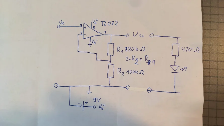

ich will ein Signal aus einem Metronom auf Eurorack-Niveau verstärken und dazu für ein kleines Kästchen eine Schaltung designen und stoße offenbar an meine Verständnisgrenzen.
Meien Grundidee ist die Grundschaltung eines nicht invertierenden OP-Amps zu nutzen und habe diese wie folgt jetzt auf ein Steckboard untergebracht:
Die 9 V Batterie ist mit dem Minuspol auch auf Masse gelegt. Der Pluspol geht an den OP-Amp. Ich will später den 2. Op-Amp für eine eine LED-Treiberschaltung nutzen um mir mit einer Betriebs-LED das Signal anzeigen zu lassen.
Um die Funktion zu überprüfen habe ich Ua zu Masse über eine LED mit Vorwiderstand kurzgeschlossen und habe erwartet so lange ich Ue nicht beaufschlage, das die LED dunkelbleibt. Das mach sie aber nicht.
Selbst wenn ich die Verbindungen zu R1 oder R2 auftrenne ist die LED hell. Erst wenn ich die Verbindung zu dem invertierten Eingang vom OP-Amp auftrenne wird die LED dunkel.
Jetzt gibt es eine Vielzahl von Fehlermöglichkeiten u.a. das ich bei Stecken aufsboard ein Fehler gemacht habe, den ich trotzmehrmalige Kontrolle nicht gefunden habe. Deshalb würde ich gerne erstmal nachfolgende Fragen mit Eurer Hilfe klären.
Frage1: Ist meine Annahme richtig, das Ua sehr klein sein muss und die LED nicht leuchtet, wenn Ue nicht angeschlossen ist?
Frage2: Ich habe R1 und R2 im Hundert-Kiloohm Bereich ausgelegt. ist das zu groß? Macht es mehr Sinn hier auf 10 und 33 K zu gehen und warum?
Frage3: Sollte ich statt dem TL072 lieber einen 741 nehmen?
Frage4: Bei der Treiberschaltung für die LED wollte ich dann den Ausgang Ua vom ersten OP-Amp abgreifen.
macht das Sinn? Oder wäre eine etwas aufwendiger Schaltung sinnvoller?
ich bin dankbar wie immer für Hilfreiche Kommentare, Sachdienliche Antworten und Hilfreiche Links.
Gruß
GWB
Du hast keine symmetrische Stromversorgung mit nur einer Batterie.
Man kann die künstlich mit Spannungsteiler-Widerständen erzeugen (bitte "opamp virtual ground" Googeln). Alternativ kannst Du einen OpAmp nehmen, der für singuläre Spannungsversorgung geeignet ist (kurz mal gelogen: TL272; nachgekuckt: TLC272)

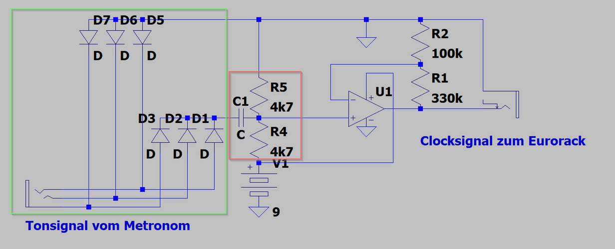

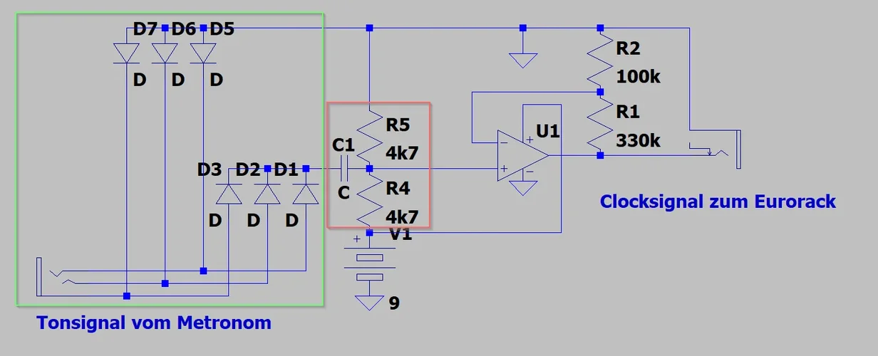

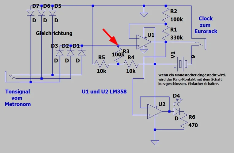

Ich habe jetzt versucht das von Dir geschriebene in einen Schaltplan um zusetzen. Als OP-Amp nehme ich den LM358
Im grünen Kasten die Gleichrichtung des Stereosignal, welches bereits jetzt einen akzeptablen Impuls bringt, aber nur ca. 2 Volt, den über eine vorhanden Eurorack Booster gejagt als Clock keine Fragen mehr offen lässt. Baubericht siehe hier.
Im roten Kasten, das was ich verstanden habe zu ergänzen. Bitte an @Vintageuser um Bestätigung.
Der Kondensator an Plus vom Opamp ist korrekt, jedoch darf er dort keine Verbindung zum Spannungsteiler haben. Am Abgriff des Spannungsteilers bitte statt des Kondensators nur die eine Seite eines neuen zusätzlichen 100K Widerstand anschliessen und das andere Ende dieses 100K Widerstandes dann am Plus des Opams anschliessen. Am Plus Eingang des Opamps liegen also dann nur die eine Seite des Kondensators und eine Seite des 100K Widerstands, dessen andere Seite mit dem Abgriff des Spanngsteilers verbunden ist. Der 100K Widerstandest legt den plus Eingang des Opamps hochohmig auf halbe Betriebsspannung und der Kondensator verschiebt dann am plus Eingang des Opamps diese halbe Versorgungsspannung nach oben oder unten. Ggf. kannst Du am Ausgang den Wechselspannungsanteil mit einem zusätzlichen Kondensator abgreifen. . .

@Vintageuser
das habe ich jetzt verstanden
Frage:
1) Ist das so richtig?
2) Kann R5 und R4 auch 100 K sein?
3) Muss C1 wirklich 100µF groß sein, reicht nicht auch 1µF Keramik-Kondensator
Achtung am Ausgang des Opamp können höhere Spannungen als 5 Volt auftreten.
Wenn Du nur eine LED ansteuern willst oder aus dem Metronom einen 5 Volt Impuls erzeugen willst würde eine einfache Transistorschaltung auch ihren Dienst tun.
Zu 1. Ja, so hatte ich mir das vorgestellt :)
zu 2. Zu hochohmig würde ich den Spannungsteiler nicht machen, aber 2 x 10 K sollte auch gehen um die Batterie nicht zu stark zu belasten.
zu 3. C1 bildet mit R5 einen Hochpassfilter um jeglichen Gleichspannungsanteil
abzukoppeln. Ich kenne Dein Eingangssignal nicht, bin aber davon ausgegangen, dass das Metronomsignal eher niederfrequent ist. Du kannst die Grenzfrenz leicht selber bestimmen. F= 1/ (2*Pi*R*C). Bitte schaue Dir das Ausgangssignal des Opamp an bevor Du es mit dem Euroracksystem verbindest. Ggf. das Ausgangssignal mit einer Z-Diode (4,7V) mit Vorwiderstand begrenzen.
M.i.a.u.: GuywithBass
Es sollen mehr als 5 Volt sein, damit ich eine stabiles Clocksignal für das Eurorack bekomme. Manche Module reagieren auf ein Clocksignal deutlich unter 5 V nicht.
Die LED will ich als zusätzliches Anzeige-Element Parallel dazu nutzen.

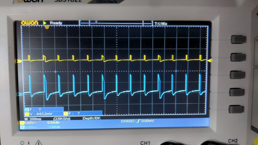

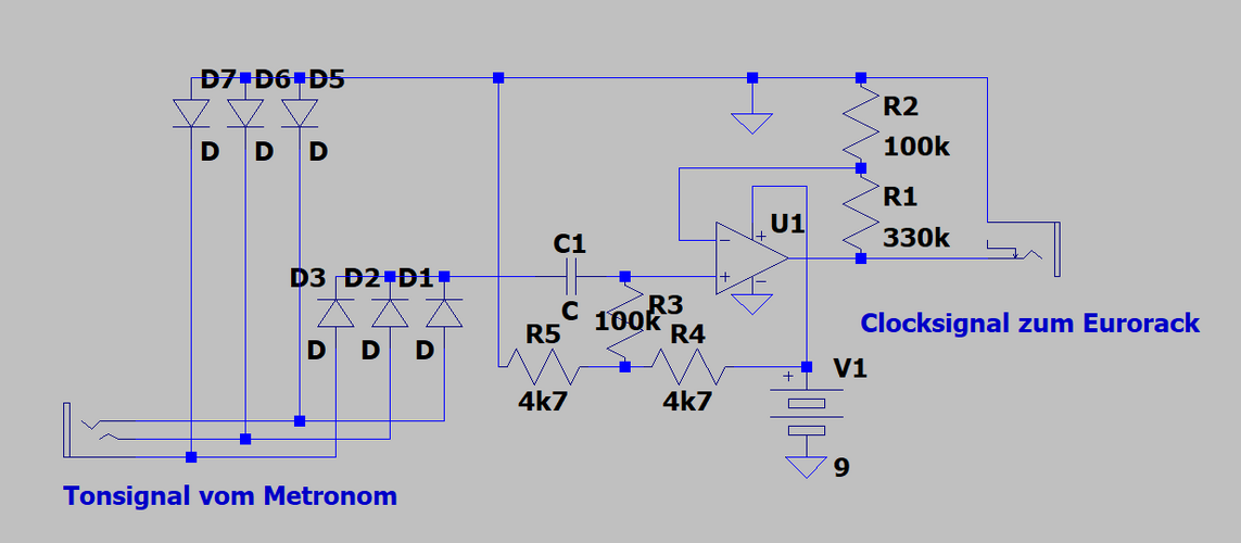

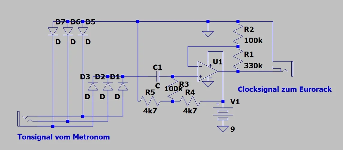

Erstmal vielen Dank an die Kollegen für die detaillierte Hilfe. Jetzt funktioniert es doch recht gut.
Ich habe das alles auf ein Steckboard gebracht und fleißig mit den Kondensatoren gespielt und dann auch weg gelassen. Wenn ich C1 in der Schaltung belasse, dann sinkt die Eingangssignalspannung ganz erheblich, daher habe ich C1 letztendlich weg gelassen.
Jetzt sieht die Schaltung um den LED-Treiber ergänzt wie folgt aus und werde ich demnächst zusammenlöten und in eine Schachtel mit Batterie stecken:
Auf dem Oszilloskop ist die gelbe Linie, das Eingangssignal (siehe roter Pfeil) bei +Eingang von U1
Die blaue Linie ist der Ausgang "Clock zum Eurorack".

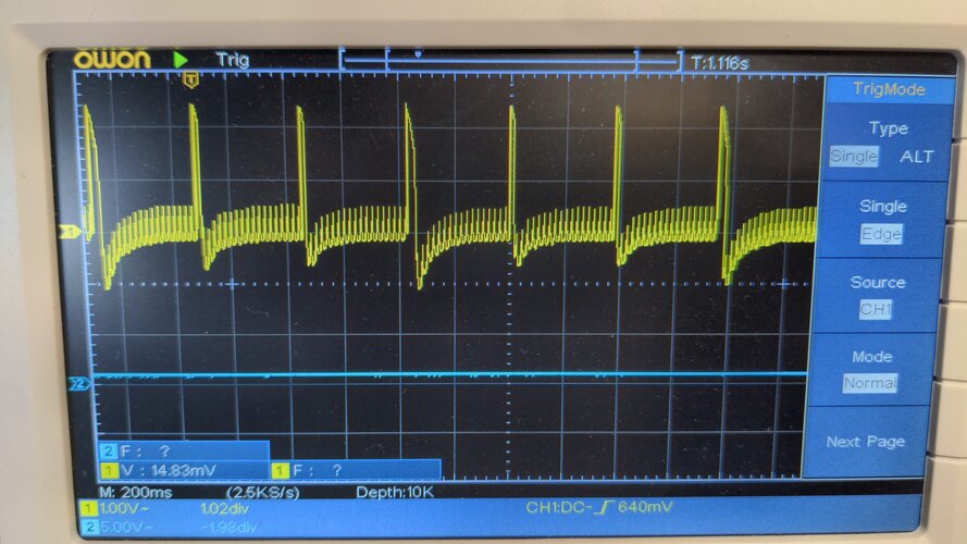

Wenn ich mir das unbelastete Signal des Metronoms nach der Gleichrichtung (roter Pfeil)
ansehe, dann ist das Ausgangssignal als Ergebnis nicht nur 8V groß, sondern auch fast sauber:
D.h. ich bin zufrieden.

Freut mich, dass Du zufrieden bist und das Ergebnis Deine Erwartung erfüllt hat :)
