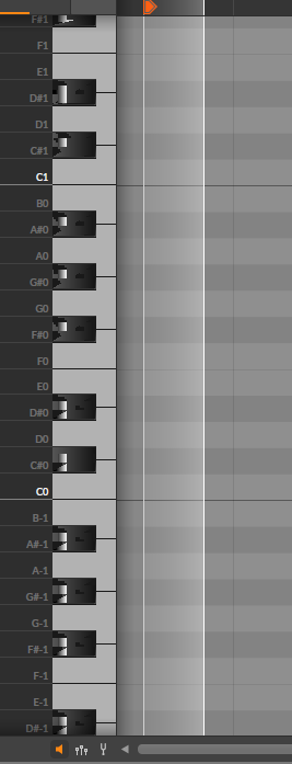

Teste gerade die 5.3.8 und die schwarzen Tasten in der Piano-Roll werden nicht korrekt gerendert.
Linux / Wayland Ubuntu. Ist das inzwischen gefixed und fiel das jemandem auf?
Damit geht es wieder:
echo skia-gl > $HOME/.BitwigStudio/graphics-backend
