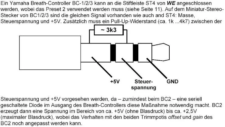

ich habe hier einen Yamaha B200 4-OP FM-Synth zu stehen.
Der hat rechts, seitlich im Gehäuse einen Klinkeneingang für einen
"breath controller". Mit einem breath controller lassen sich hier
die Funktionen steuern, die man alternativ auch auf den aftertouch legen kann.
Ich frage mich nun, was das für eine Schnittstelle ist, wieviel Pole der Stecker haben muß
und wie die Belegung ist. In der Bedienungsanleitung ist die Rede von einem "BC1 bzw. BC2"
die da angeschlossen werden können.
Ist das analog oder digital?
Weiß da wer was?
