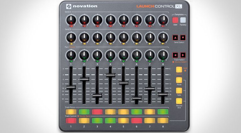

Launch Control XL geht auch gut und ist zusammen mit einem günstigen USB Host noch deutlich billiger.
Da es Class Compliant ist, läuft es auch gut mit günstigeren USB Midi Hosts.
Für dieses Gerät kannst du dir bei taktility.com Overlays machen lassen, blanko oder Custom bedruckt, das macht auch was her und man hat die Regler sauber beschriftet.
Ein Supercontroller. Man kann diverse Bänke farblich sehr gut abstimmen so dass man nicht den Überblick verliert.
Er ist auch relativ schmal und passt auf entsprechende Keyboards mit Ablage.
Und der Preis haut so ziemlich alles in die Pfanne.

Schon ein interessantes Teil, aber es hat keine DIN-MIDI-Schnittstelle! Ohne ein USB-tauglichen MIDI-Router kommt das Gerät nicht infrage. Ich habe schon viele Controller und Pads gesehen, die von der Sache her meine Anforderungen erfüllen, aber allzuoft gibt es keine DIN-MIDI-Schnittstell sondern ausschließlich USB-MIDI. Das ist doch Mist.
M.i.a.u.: Miks
Gibt doch diese Usb auf Midi Kabel. Die Mk2 version vom LP XL ist sogar standalone nutzbar.
So herum funktioniert das nicht glaube ich. Oder gibt es jetzt schon USB Hosts als Kabel ?
Also zumindest gibt es kleine Boxen so ab ca. 50 €, so genannte USB Midi Hosts, da kannst du ein Gerät wie das LP XL anschließen und in ein DIN Midi Signal wandeln. Ein Midi Router wie die Mio's von Iconnectivity übernimmt diese Aufgabe auch.

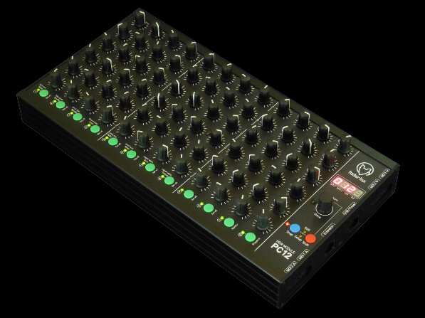

zum preis der faderfox module noch kurz meine meinung: die bauen wirklich extrem hochwertige hardware mit komplett selbstentwickelter firmware, in relativ kleinen auflagen und wirklich komplett in DE gefertigt, ohne kinderarbeit, um-die-welt-fliegen usw usf. von daher finde ich den preis gerechtfertigt.
  • #44
Faderfox hat sowas hier:

Und kann das Teil mit SysEx umgehen inkl. Prüfsummen-algorithmus oder ist es auf CC beschränkt?
  • #47
aber zumindest NRPN koennen die faderfox dinger iirc, fuer roland-programmierung nix aber ich hab hier n synth der zu 95% auf nrpn basiert..
14bit aufloesung anstatt 7bit midi standard also zumindest kein problem.

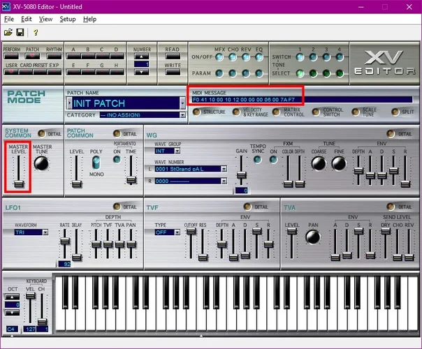

So, jetzt hab ich endlich die SysEx-Kommunikation mit einem Fader hinbekommen. Für die, die's interessiert hier mal die Eingabe-Syntax, die nämlich nicht so leicht verständlich ist. Hab doch ne ganze Weile gebraucht bis ich's begriffen habe.
Hier mal am Beispiel für den Master-Volume in 'System Common' im 'Patch Play Modus'. Da hilft es, wenn man kein Bock auf das Studieren elendelanger Seiten MIDI-Mappings in den Handbüchern hat, sich mal einen Software-Editor zu besorgen und sich den gewünschten String manuell herauszuschreiben. Hier am Beispiel des Roland XV-3080 mit dem hauseigenen Windows-Editor:
Damit ergibt sich also folgender SysEx-String-Range
Master-Level (0-127):
Low : F0 41 10 00 10 12 00 00 00 06 00 7A F7
High: F0 41 10 00 10 12 00 00 00 06 7F 7B F7
SysEx Start/End
RolandID
DeviceID
ModelID
CommandID (DT1 = Wert senden)
Data-Value
Checksum
Offset

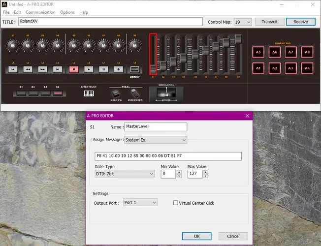

Kursiv ist der Bereich, der für die Checksumme herangezogen wird. Das führt dann zu der hier dargestellten Eingabe-Syntax:
F0 41 10 00 10 12 SS 00 00 00 06 DT S1 F7
Eigentlich ganz easy, dass man sich wundert, warum andere Hersteller sich da so schwer tun. Und dass es SysEx-bedienbare Neugeräte gibt zeigt da die Reinkarnation des D-50 in Form des D-05 eindrucksvoll. Ohne SysEx läuft da garnix. Von daher wird es sicher auch in Zukunft noch Bedarf an solchen Steuerungsmöglichkeiten geben - wenn vielleicht auch nicht zur Programmierung, so doch wenigstens zur Live-Performance im Mix oder Song.
EDIT: Jetzt hab ich's auch geschafft den Tone-Switch auf die Tasten unter den Drehreglern zu packen. So kann ich Tones per Latch-Funktion an oder ausschalten, wenn sie an sind, leuchten sie am Keyboard. Das gleiche für die Effektprozessoren und den EQ. So kann man blitzschnell Sachen Stummschalten um ein FineTuning der einzelnen Partials vornehmen o.Ä.
Jetzt könnte man weiterspinnen und die ganzen 19 Controlmaps mit Funktionen voll packen um so den Synth fast vollständig fernzusteuern ;-) Na jedenfalls sind dem Nutzer kaum Grenzen gesetzt. So ein Keyboard als 76er mit jeweils zwei Dutzend Fader, Drehregler, beleuchtete Taster und 16 mind. Pads wär doch mit dieser Funktion was richtig Feines.
