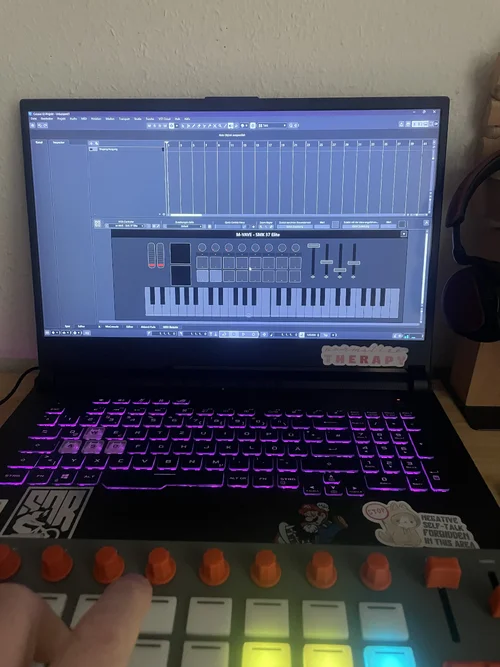

Also. Ich hab das Ding mal in Cubase nachgebastelt, es gehen auch alle Fader, Rotarys und Pads. Zumindest im Editor. Die Klaviatur musst ich doppelt nehmen, weil einmal zu klein. Aber wie bekomm ich die Rotarys und Fader jetzt im normalen Zustand zum funktionieren? Sind irgendwelche Cubasefreaks anwesend?
Edit.: Die Klaviatur hab ich jetzt anpassen können.

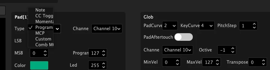

PADS - Option "Progam (Change)" : *HEUREKA* Sie koennen msb/lsb Bank ! (seit 30 Jahren wollen Synths msb-lsb-prg zum Schalten fuer Patches, Szenen, Favorites ... )
Also EIN (statt drei) Pads fuer das Schalten eines Patches :)

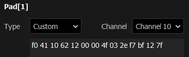

PADs Option 'Custom' : sysex String bis 32 bytes (auch mehrere sysex aneinander reihbar F0 ... F7 F0 ... F7)

PADs: alle Optionen:
Note, CC-Toggle, (CC) Momentary: sind wohl selbsterklaerend
Program u. Custom s. oben
MCP und Comb-MCP sind ohne Funktion (vermutlich die im SMK nicht implementierte DAW Trasport Control)

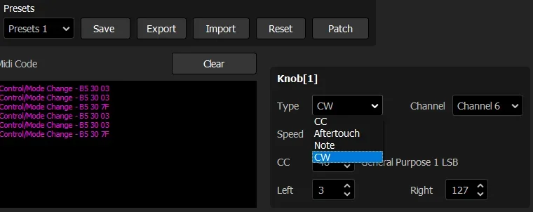

KNOBs : alle Optionen:
CC, Aftertouch: ist klar
Note: nicht funktional
CW: macht den Knob zum Schalter zw. 2 CC Werten "left"/"right" turn (s. pix)

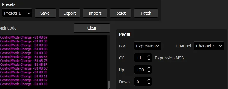

So, Expression pedal auch noch angeschlossen: fluppt, beliebige CC einstellbar, Value-Lauf in beide Richtungen (je nach Up/Down Einstellung)

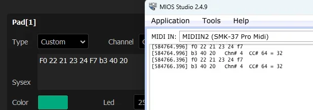

Nachtrag PADs: koennen auch sysex + CC (u. ggf. andere) senden (getested: funktioniert)
