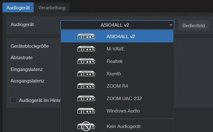

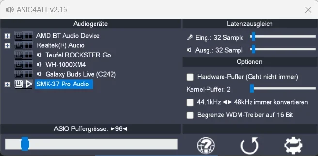

Ok, nach Update auf Firmware 15 taucht in Studio One ein Audio-Gerät M-VAVE auf:
Das lässt sich jedoch nicht initialisieren. In ASIO4ALL ist es aber auswählbar. Mal schauen, wie weit ich mit 96 Puffern komme *Update* hier bitte unbedingt auf 128 Puffer gehen, sonst klappt die MIDI-Aufnahme nicht und benimmt sich sehr komisch mit der Länge. (Logisch, Audio-Ein- und -Ausgabe hat ja mit Aufnahme von MIDI-Tastenanschlag-Signalen zu tun ;) )
Bei Anschluss an den Rechner, Einstöpseln eines Kopfhörers und Anschalten wird die Soundausgabe ohne weitere Rückmeldung auf den SMK-37 Pro umgeleitet. Es kann sein, dass der "Audio Driver" von der M-Vave-Webseite, den ich auf Verdacht hin installiert habe, da etwas mit zu tun hat.
*Update* Lag (Latenzen) scheinen nun im Griff zu sein! Unten im MP3 sind einfach nur zwei Spuren rasch übereinander gelegt. Da passt das Timing nun sehr gut.
Das Gerät hat jedoch weiterhin Usability-Fehler wie "Erst Patch drücken, dann kannst du Preset wählen", anstatt im Patch-Modus allgemein auf MIDI-Control durch alle Knöpfe zu verzichten und das Gerät direkt wie einen Synthie bedienbar zu machen. Aber den größten Knackepunkt für mich haben sie damit beseitigt, so wird es besser benutzbar.
