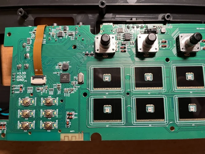

Interessant, der sieht mir bissl klein aus, sicher daß da nicht noch ein Zweiter auf der anderen Seite sitzt, zumal viele der Leiterbahnen von den Pads und Encodern zu einer Reihe Durchkontaktierungen am linken Rand führen? Macht ja oft Sinn, die Aufgaben aufzuteilen, also einer für die Bedienelemente und einer für Klangerzeugung.
Auf den ganzen Github-Seiten über JieLi Chips ist dieser hier auch nicht gelistet, da sieht man schon normale Kennzeichnungen, das mit der "C-Bezeichnung" vorne dran und der Zahl nach dem Bindestrich erinnert mich an die Customchips in den Ataris, vielleicht ist das hier ja auch sowas.
Ja, sicher. Ist nur einseitig bestückt. Das ist so ein Audio/Bluetooth SoC mit 32bit RISC-V MCU und integriertem Audio DSP.
Also einen Dexed DX7 da rein zu bekommen, ist schon ein bisschen mehr Aufwand.
Ich konnte es auch nicht glauben, dass da sowenig Hardware drinsteckt. Hatte ehrlich gesagt auf einen RP2350 oder ähnliches gehofft…dann hätte ich mich mal drangesetzt.
Ok, dann muß aber doch noch irgendwo entweder ein dicker oder mehrere kleine Multiplexer für die ganzen Ports sitzen, dieses Winzding hat ja nur 48 Pins und braucht schon 10 für die Ansteuerung des Displays. Selbst neuere 8 Bit CPU/MCUs hatten da mehr.
Interessant finde ich die dicken Anschlüsse links in der Mitte, ist das vom Akku? +3,3D, GND und ADC5 für die Spannungsüberwachung?
