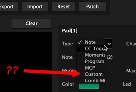

Andere frage, komm da seit Tagen im Netz nicht weiter: Message Typen fuer die Pads (pic stammt von einem YT vid):
"MCP" bzw. "Comb MCP" ist wohl Daw Transport (Mackie Connect Protocol) : laesst sich das mit play/stop/rec/.... belegen, passend zu den Symbolen unter den Pads, oder ist das inaktiv?
Und v.a. was ist 'Custom'? Nicht etwa ... SysEx?? Kann da jemand was zu sagen? Ggf. Screenshot vom "Custom" Menue?

Sysex sicher nicht, das kann so gut wie kein aktueller Controller, weil man da zuviel Eventualitäten berücksichtigen müßte.

die Frage kommt daher: der M-Vave Midi-Fuss-Taster 'Chocolate' kann naemlich Sysex (fixe Strings ohne Variable/generierte Checksum), im Chocolate-Editor unter "Custom Midi"
Wie schauen die Optionen bei 'Custom" im Smk-Editor denn aus?

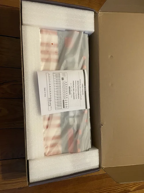

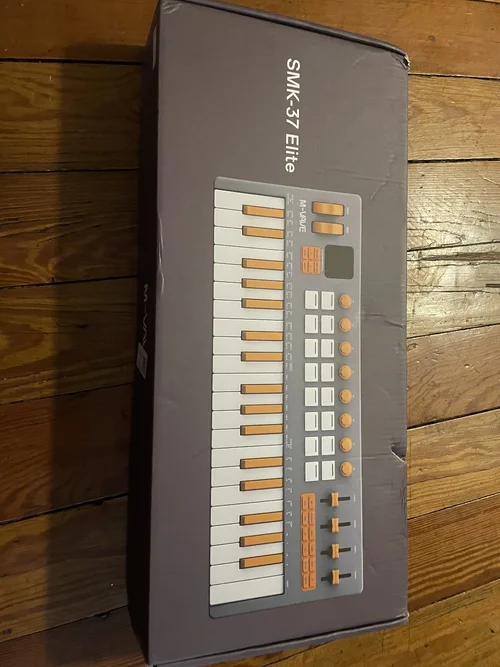

Ach so. Der Karton ist jetzt farbig bedruckt und in der Anleitung gibt’s entgegen der herunterladbaren Version einen deutschen Teil.

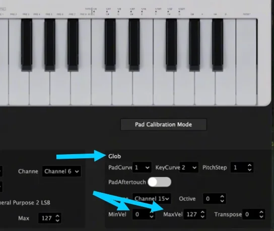

Und da sind auch wieder beim Thema: Laut Anleitung der MVave Keyboards können die zwar Fixed Velocity, aber nur volle Kanne, also 127. Finde ich ziemlich unglücklich. Wenn man den Wert schon nicht selbst bestimmen kann, wären 90 oder 100 praxisgerechter.
Wie lange hat die Lieferung gedauert?
1) laut YT "Editor" als "global option" einstellbar (s. pic.)

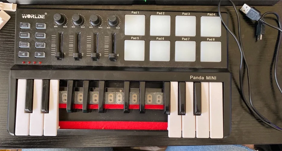

  • #116
Auch hier gibts Abstufungen. Viele, wie zB die kleinen Novations, haben nichtmal mehr eine richtige Tastatur mit eigenem Rahmen als separates Bauteil, sondern da sind die Tasten als Segmente direkt auf das Gehäuse geschraubt. Bei Arturia und MIDIPlus (als deren Fertiger) ist das nicht der Fall, auch hier wurde eine richtige Tastatur verbaut, was man auf der Gehäuseunterseite erkennen kann.
vom gefeierten MPK "Plastik-Stege" & Konsorten findet man zig YT vids "how to superglue broken keys".
Verdacht (ohne Gewehr): die Plasitk-Stege sind 98% stabil bei "Full-size" Tastaturen (Yam FSR, Yam Pianos, Casio, Korg, etc), da sind sie ausreichend massiv, aber bei Mini-Tasten ist Materialstaerke so runterdimensioniert (zwangslaeufig: Hebel-Gesetz vs. Spannung), dass sie - reihenweise (?) - abreissen.
pix: Plastic-Stege-Tastatur ...
  • #117
Segmenttastatur. Yamaha baut ja, wie wir beide bereits wissen, selbst seine großen Tastaturen so, zB beim YC61 - hatten wir ja schon an anderer Stelle.
Uuuh, Worlde, OEM, der erste Fertiger für Arturia, der das aber nicht lange war. Außerhalb des Asiatischen Raums sieht man den Kram eher selten unter deren eigenem Namen.
