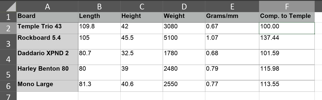

Als ich die Pedalboards recherchierte, hab ich auch mal ausgerechnet wie leicht die einzelnen Modelle eigentlich sind. Die Rechnung hab ich grad wieder gesehen und dachte es könnte milde interessant sein. Man sieht da das die Jungs von Temple Audio echt ganze Arbeit geleistet haben. Und neben dem Gewicht kriegt man halt auch noch die ganzen coolen Addons.
Wer mit den Zahlen rumspielen will: https://cryptpad.fr/sheet/#/2/sheet/view/LFtdaHEzAjbr5xLSkC85urx4+P-f7LWw+SXGd-lVKvE/

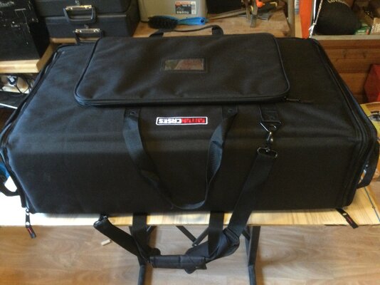

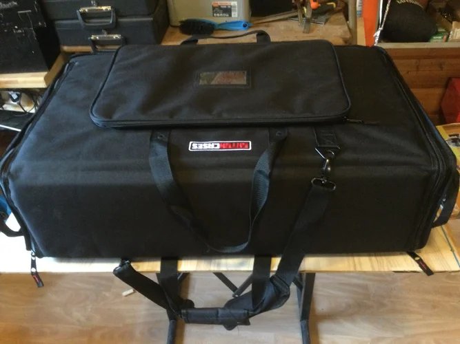

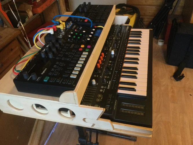

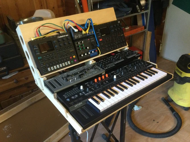

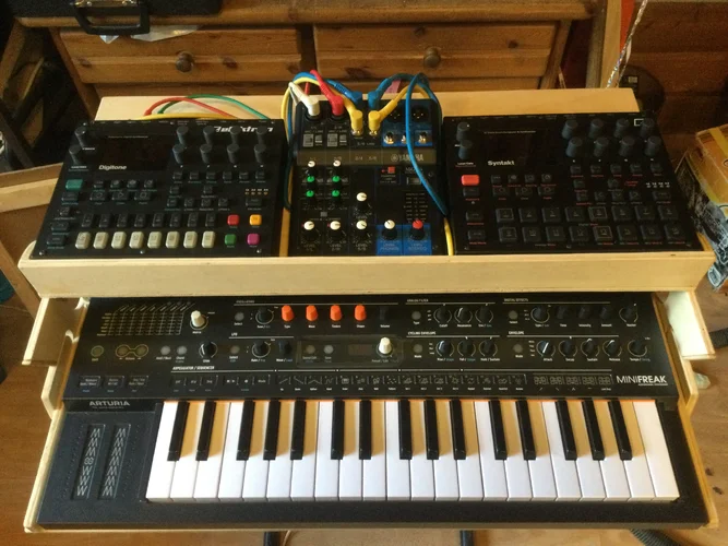

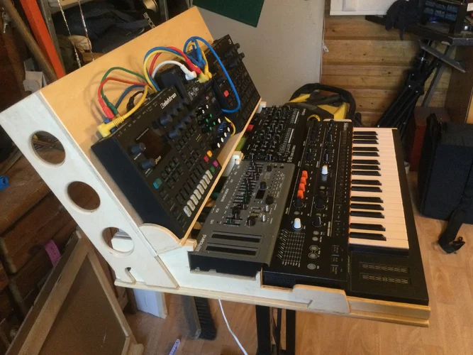

Bin gerade am Umziehen! Und zwar vom viel zu großen, schweren Case in die kleine leichte Tasche.
Die Elektrons und der Mixer sind auf dem Brett festgeschraubt. Die Boutiques sind wackelfrei eingepasst und der MiniFreak wird mit einem Schaumgummi-Balken auf dem Boden gehalten.
Die Tasche kann gewendet und gedreht werden, ohne dass sich etwas darin bewegt oder einander beschädigt.
Das Topteil arretiert sich im zusammen geschobenen Zustand mit der Bodenplatte.Beim Transport kann sich das Topteil nicht aus der Arretierung verschieben, weil die Tiefe des Riggs und der Tasche gleich sind.
Was ihr im Rigg nicht sehen könnt: 4-fach Euro-Steckleiste, Notebook-Netzteil 12V, SE02 Netzteil, 2 USB Netzteile, Midihub.
Rechnerisch liegt das Gesamtgewicht inkl.Tasche bei 13Kg.

Sieht interessant aus! Tippe mal den Rahmen hast Du gebaut oder bauen lassen? Schützt die Tasche noch in irgendeiner Weise mit Polster oder so? Über welche Wege transportierst Du das? Ich hatte ein ähnliches Format damals hier und nach nem Kilometer tragen und zwei Mal Schulter wechseln wurde es ziemlich anstrengend.
Sieht so aus als ob Du nochmal Gewicht sparen könntest wenn Du das Holz auf der oberen Ebene auf das Nötigste reduzierst weil ja eh alles abgeschraubt ist.

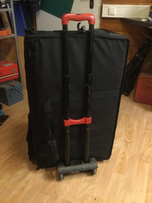

Ja, die Tasche ist innen gepolstert. Zum Transport mit der S-Bahn habe ich eine klappbare Sackkarre. Das Holz der oberen Ebene ist mit vier Kg belastet. Der Freiraum zu den darunter liegenden Synthesizer beträgt 5 mm. Ich möchte nicht, dass der Boden so weit durchfedert, wenn die Tasche mal umfällt. Deshalb lass ich da lieber Material stehen. In der Bodenplatte konnte ich jedoch 80% Grundfläche vom MiniFreak rausschneiden.
Das Gewicht der Tasche mit der Holzkonstruktion beträgt in etwa 5,5 Kg. Ich denke, das ist jetzt nicht so schwer, als dass ich da noch einzelne Gramm rausholen muss. Es reicht, wenn ich es rollen und heben kann. Denn selbst 10 Kg wollte ich schon nicht weit tragen.

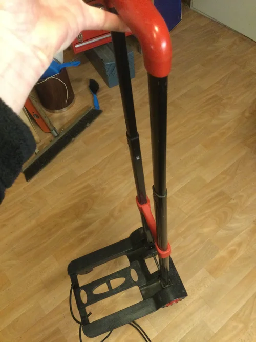

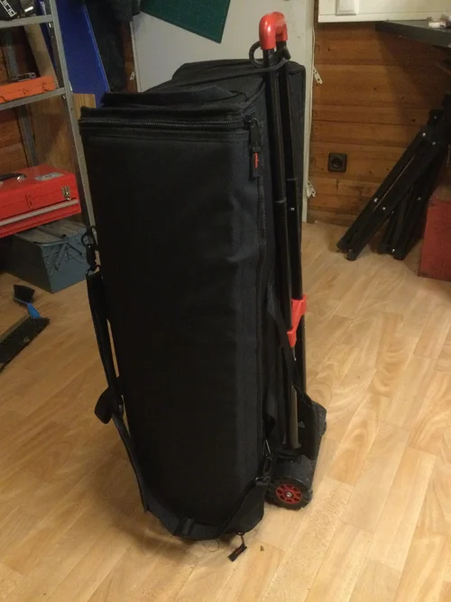

Welche nutzt Du da bzw. wie viel wiegt die?
Machs wie ich und roll lieber 26 Kilo und verfluche die Idee jedes Mal wenn Du einen Freund zum Jam im 4. Stock eines Altbaus besuchst! 😂
Das ist eine sehr leichte Sackkarre aus Alu und Kunststoff. Auf einem Foto hebe ich sie mit dem kleinen Finger. Eigentlich ist sie etwas unterdimensioniert, was die Spurweite angeht.
Wenn man ewas schneller läuft, kann es aufgrund des hohen Schwerpunkts und der geringen Spurweite etwas ins Schlingern geraten.
