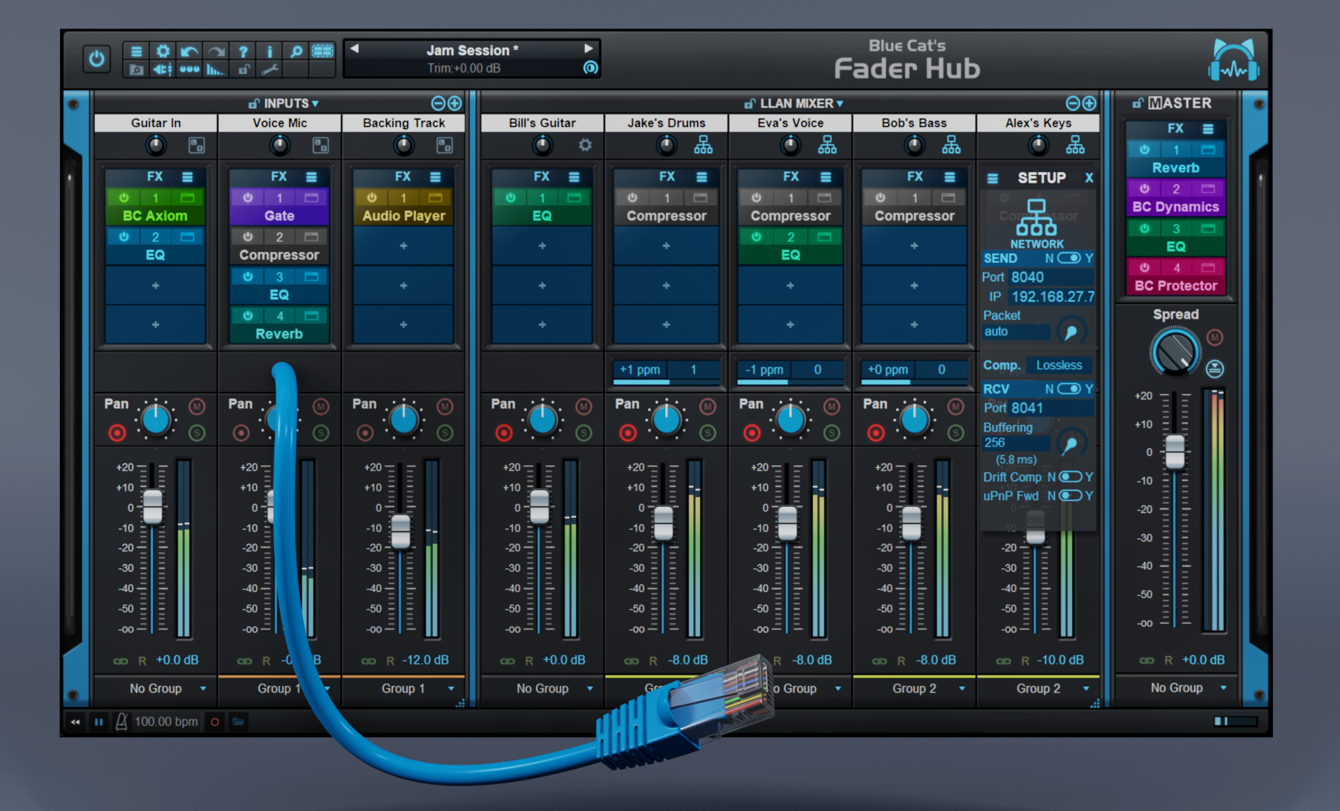

Da steht irgendwie nix zum nötigen Datendurchsatz der Netzwerkanbindung.
Sie reden auch dauernd von LLAN (Low Latency Audio Network). Hat ggf nix mit DSL-basiertem WAN (wide aread network) zu tun, aber ggf auch nix mit LAN (local area network).
Ansonsten, ist das Thema eigentlich eine Lieblingsspielwiese von @fairplay
ich verstehe das so das das ihr eigenes Produkt/Protokoll ist das sie so nennen (ich vermute da steckt nur eine gute dynamsiche Kompression dahinter)
M.i.a.u.: fanwander
Manch etablierte Hersteller haben sowas schon. Bei Steinberg* nennt es sich VST-Connect.
Habs zwar noch nicht ausprobiert. Geht auch mehr in die Richtung "im Netz verteilter Produktion", also Aufnahme eine nach der anderen mit Einspielen vorhandenen MAterials. Das Tool managed die Latenzen. War in der Covid-Zeit sehr gefragt.
Ein Live-Jam oder Recording von mehreren gleichzeitig per WAN wird auch damit latenz-bedingt nicht gehen. Die Latenz ist immer noch zu hoch. Die sollte insgesamt mal mindestens unter 10 Millisekunden liegen. Im LAN mag das ganz gut gehen.
