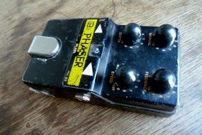

Habe heute spontan einen Boss PH-1 ergattert und der ist wirklich sehr empfindlich. Meine übrigen Bodentreter (EHX Smallstone, Behringer CC300, Boss CE-2) habe ich immer mit dem Runteregeln der Klangerzeuger-Volume verzerrungsfrei bekommen, aber der PH-1 verzerrt immer, egal, wie leise ich den Quell-Synth auch stelle...

Wenn es *immer* verzerrt, dann stimmt da allerdings was anderes nicht, der PH-1 wird etwa den gleichen Pegel verkraften wie der CC300.

Zum PH-1: Ich muss den Pegel vom Synth wirklich extrem reduzieren, danach den Preamp vom Mixer voll aufdrehen, damit ich eine vernünftige Lautstärke bekomme um mit dem Phasersound zu arbeiten. Rauscht dadurch dann doch schon ein wenig. Ein altes ACA Netzteil habe ich, auch habe ich es mit Batteriebetrieb versucht. Ist das Selbe.
AQber nochmal zu DI-Box. Die macht doch auch nichts anderes, als den Linepegel runter auf Gitarrenpegel zu senken, oder? Wo ist der Unterschied, zum Leissrmachen des Klangerzeugers? Wird mit der DI-Box auch das rauschen verhindert?

Nein, nur Brummen und Computerpfeifen.
Ohne Computer hat man das Problem i.A. eher nicht, weil nur der genug Rotz auf die Audiomasse drückt *und* man ihn ja nicht aussperren kann. Außerdem muss die Masse "beidseitig" vom Bodentreter mit PE verbunden sein - auf der Eingangsseite sitzt ja meist nur der Synth, und der kann durchaus Schutzisoliert sein.
Wenige Synths bekommen auch einen schlechteren Störabstand, wenn man den Ausgang leiser dreht, das würde die Absenkung in der DI-Box dann durchaus verbessern. Dass der Ausgang bei kleineren Pegel zunehmend merklich rauscht dürfte allerdings selten sein.

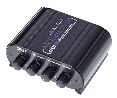

mal so als Tip..
ART SplitMix4
nutze ich für meine Minen am Mischer, und macht genau das was es soll

problem mit rauschen hält sich in grenzen, und wenn, dann
mit altem pearl phaser am pult,
klingt dann eher wie "wind"..:)
