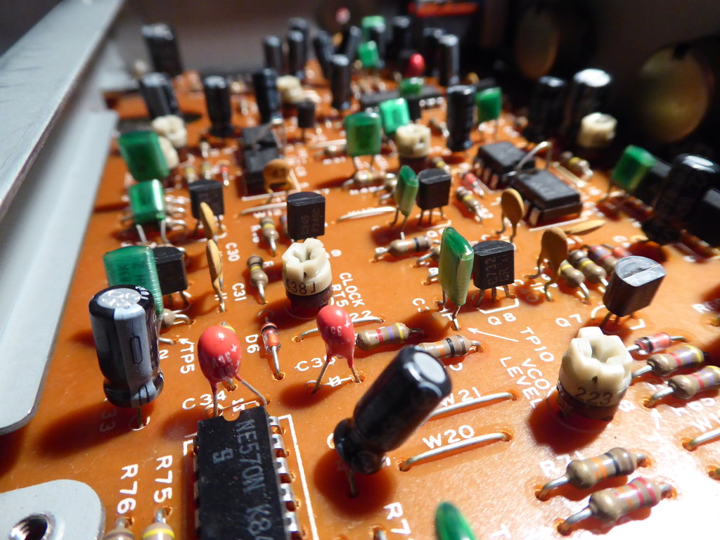

Mein Boss CE-300 Chorus hat seit neusten wieder ne Macke. Waren kürzlich durch das austauschen der drei Tropfentantals die Spikes bei Sounds mit Schmackes gemindert worden tritt seit gestern
ein anderes Problem auf.
Vieleicht mag mal jemand drüberhören und evtl. ne These wagen was da kaputt sein könnte. Aber Vorsicht (!) ab 0:48 nicht erschrecken. Bis 0:35 habe ich nur einen der beiden Ausgänge benutzt
und da kratzt es schon an manchen Stellen. Ab 0:48 dann Stereo angeschlossen und da dreht der Chorus voll durch.
Ich habe den ersten Sound jetzt auch mal mit meinem Dc2w gegengetestet ,und auch da kratzt es leicht. Eigentlich ein HInweis
daß mit dem Sound was nicht stimmt, denn
Dann habe ich über das CE300 mal mit einem anderen Sound gespielt und bei diesem Sound gibt es keine Probleme 🤔

Beim ersten Part hört es sich ziemlich nach schlecht eingestelltem Bias an.
Ist beim 2ten Part noch ein Hall mit drauf? Wenn das 'Geknusper' kommt hört man deutlich einen Raum.... Sicher, dass es nicht von dort kommt?
Die Höhen im Sound sind aber auch echt fies...
Und Obacht: Die VU-Anzeige bezieht ihren Pegel aus dem unbearbeiteten Eingangssignal. Die Höhenanhebung / Preemphasis kommt aber erst direkt vor dem Kompander-Chip. D.h., die Anzeige bekommt bei höhenlastigem Signal vom 'wirklich' an der Delaystrecke anstehenden Signal gar nichts mit.
Von daher würde ich nochmal testen (mit dem gleichen Sound) wie es sich verhält, wenn man den Pegel nur bis zur -10dB Anzeige aufdreht.
hm..ne da war nur das CE300 mit im Spiel.
Ja, das stimmt. Mir ist es momentan noch ein Rätsel wie ich das überhaupt so hinbekommen habe. Wobei ich es ansich nicht als unangenehm wahrgenommen habe außer das "knuspern" und "rascheln" :cool:
Aber es kann natürlich sein daß meine Ohren nachlassen :dunno:
Das erklärt natürlich einiges. Ich hatte mich gewundert warum da kein Pegel kommt und habe dann wohl zu sehr übersteuert.
Danke für den Hinweis !:nihao:
