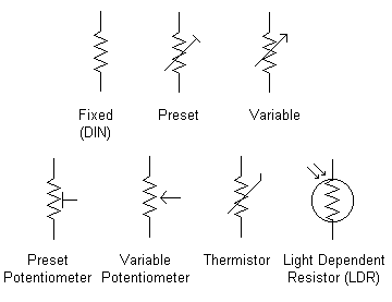

Als erstes muß ich natürlich mal die Symbole im Kopf speichern und so weiter. Jetzt nehmen wir mal das Symbol für Potenziometer (Regelwiderstand)... Ich weiß jetzt daß es
einmal das internationale und dann noch das Amerikanische Symbol gibt. Im CE300 hat man das Internationale Symbol benutzt. Das Amerikanische Symbol sieht so aus wie das Symbol
für Widerstand 🤔

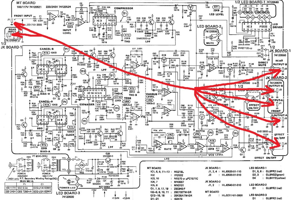

Naja... ich habe im Plan jedenfalls nur 7 internationale Symbole gefunden die scheinbar zu den Potis an der Frontblende gehören...aber warum sind das 7 Stück? Was kich jetzt auch gesehen
habe ist, daß auf der Platine bzw. neben den Potis auf der Platine , was geschrieben steht. Ich konnte auf dem Foto nur erkennen "Lfo" und mir wird jetzt endlich klar daß die Potis wohl
dafür da sind die Chorus Lfo's abzustimmen. Oh das ist ne komplizierte Sache. Ich hatte vor Jahren mal einen SH3a und damals hat Florian mir erklärt wie man den Chorus mit einem
Oszilloskop perfekt einstellen kann. Eigentlich war es PWM aber ohne das Osziloskop hätte ich das nie geschafft. Wird wohl bei diesem Chorus noch komplexer sein denke ich.
Naja... ich frage mich jetzt aber schon warum ich die Potis auf der Platine bzw. die Zeichen dafür auf dem Plan nicht finde.
Du hast die Eingangs und Ausgangsbuchsen markiert. Boss verwendet hier ANSI Symbole.
Die Trimmer sind als RT beschriftet (z.B. RT10 THD-A). Die Regler auf der Frontplatte als VR (z.B. VR4 TONE). J steht für Jack.
:achso: ooops, und es steht sogar da :selfhammer: ..sorry ,bin halt echt unterbemittelt. Aber der Lerneffekt ist da. Danke!
auch wieder was gelernt, hatte mich schon gefragt was das "J" bedeuted. Danke!:nihao: Die Symboltafel werde ich mir gleich mal abheften 👍 Supi! Ich werde mir das allesnochmal genau angucken.
