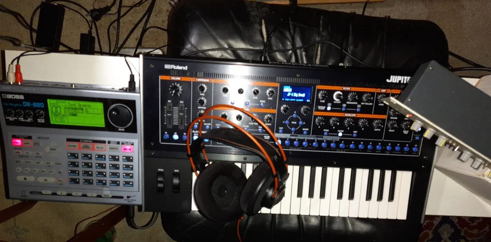

Denk mal dran das du den Synthesizer in den Guitar Input des 880 schicken kannst und dann intern mixen … plus die Guitar fx Sektion !
Auf dem Foto könntest du sehen das im Input d. DR-880 ein kabel steckt (rechts unten, unter d. guitarrensymbol)
d. ist verbunden mit d. MS-404 (auf dem Foto rechts)

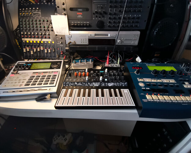

Hier im Bild ein Teil des kleinen Sets , ich benutze den guitar FX der 880 um den MICROFREAK zu bearbeiten, da nutze ich dann auch einen Einzelausgang um ins Mischpult zu gehen, soweit alles okay .
Da ich den 880 nur als Tongenerator benutze bleibt das "Pattern" leer , bis auf das gewählte Set , angesteuert wird das dann vom Yamaha sequencer .

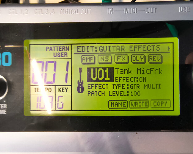

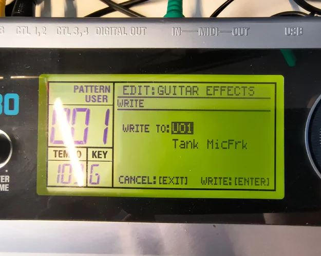

Jetzt versuche ich seit Tagen , ganz einfach , das Programm des Guitar FX zusammen mit EINEM Pattern abzuspeichern. Klingt doch auch logisch , Pattern und Gitarrensound zusammen zu haben .
Ich habe auch derzeit nur drei Sets in Arbeit, das ist also überschaubar .
Und ich speichere zur besseren Übersicht jeweils den Sound unter der gleichen Nummer wie das Pattern, soweit auch gut .
Aber jedesmal wenn ich guitar FX U04 zum Pattern U04 speicher ist es sofort auch im Pattern U01 gespeichert, und umgekehrt genau so . Heute habe ich alles versucht und habe immer den gleichen Misserfolg . Es nervt .
Hat jemand eine Idee ?
