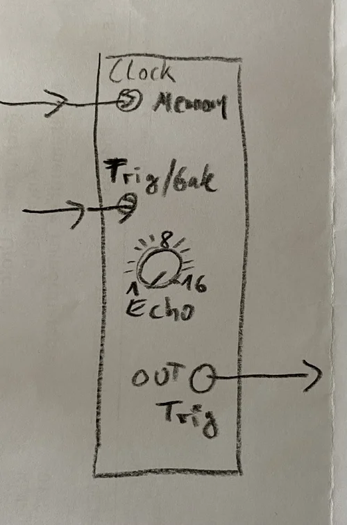

Trigger oder Gate Echo wäre die Lösung. Wieso gibt’s sowas nicht?
Wa stellst du dir darunter vor?
Also mal grob funktional umrissen
Eingang für Clock (fürs Tempo)
Eingang für Trigger/Gate (das löse ich dann über den Rechner alle 8 oder 16 steps aus.
Drehregler zur Bestimmung der Wiederholungen des Trigger/Gate Eingangs. Also 7 oder 15 Wiederholungen wenn der eingehende Trigger mit weitergeleitet wird. Oder 8 bzw 16 Wiederholungen, wenn der eingehende Trigger/Gate nicht mit durchgeschliffen wird. Dafür eine Ausgangsbuchse.
Und ganz wichtig! Dieses Echo MUSS, bis zum eingestellten Ende seine Wiederholungen auch abspulen.
Drücke ich also im Rechner auf Stop, laufen die Echos zu Ende und alle meine Sequencer im Modular bleiben auf ihrem letzten Step stehen.
Ich hab echt keine Ahnung wie ich das realisieren kann.

So müsste das Modul aussehen. Und die Clock müsste auch beibehalten werden, wenn man das Kabel aus Clock raus zieht, bzw wenn keine mehr anakommt. Also das Modul müsste dann die Geschwindigkeit so lange beibehalten, bis neue es neue Tempo Infos bekommt.

TRIGGER REPEATER – you can set how many times it repeats input pulse and how fast
Nur das dieses „how fast“ von einer Clock übernommen werden muss.
Das wäre perfekt.
Es hat doch Clock/ Trigger-In. Wenn ich Dich richtig verstehe müsste es doch funktionieren wenn Du das Stop-Triggersignal reinschickst und verzögerst?!
Nee, ich brauche einen Repeater/Sequenzer/Echo, was mir aus einem Eingangspuls 7 oder 15 weitere Pulse generiert. Wenn der Einganspulse mit durchgereicht wird. Wenn nicht nicht muss er 8 bzw 16 weitere Pulse generieren.
Und das in der Geschwindigkeit, die er über einen Clock-In oder Sync-In bekommt. Und diese zusätzlich genierten Pulse müssen zu Ende laufen. Immer!
