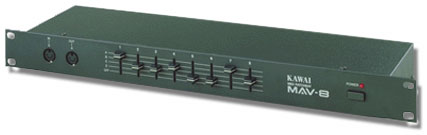

In meinem Studio werkelt seit Jahren dieses Gerät:
Die MAV-8 ist eine 4x8 Patchbay in einer Höheneinheit für das Rack (19"). Jeder der 8 Ausgänge kann einem der 4 Eingänge zugeordnet werden oder abgeschaltet werden. Die Einstellung erfolgt einfach über Schieber, so daß Sie auch eine visuelle Kontrolle haben.
3 MIDI Inputs und 7 Outputs sind an der Rückseite angebracht, um den Kabelaufwand zu minimieren. Für den schnellen Wechsel sind an der Frontseite Input 4 und Output 8 angebracht.
Die leicht zu überschauende Schaltmatrix ist sehr einfach zu bedienen.
Somit ist die MAV-8 ein unersetzlicher Helfer im täglichen Kampf mit den MIDI-Verbindungen und ein sehr preiswerter dazu.
Unkomplizierter geht's kaum noch. ;-)

Wobei, das Kawai auf dem Bild oben, das läuft ja völlig ohne Rechnersteuerung oder? Das heißt man könnte da doch den Rechner als Midigerät dranhängen und dann das so einstellen, dass eben die Synths die Midisignale kriegen oder peil ich da jetzt bloß was nicht? Ich versteh das grad so als die manuelle Lösung ohne Treiber und Bla ... ist das so ? :mrgreen:

Stimmt, das Teil hab sogar ich kapiert :floet:
