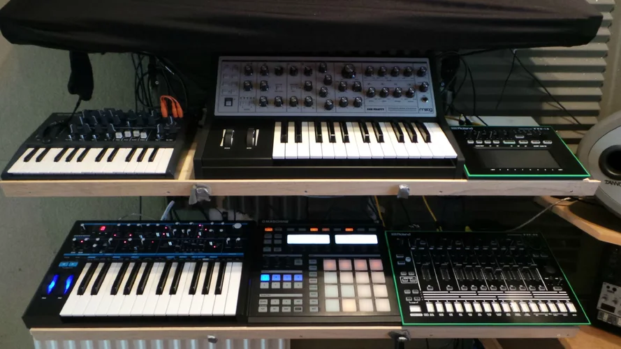

Die 3 Ebenen sollen durchgehend eine Brettunterlage haben wie auf diesem Bild:
Frage: Auf welches Material (furniert etc.) sollte man achten? Die Bretter kann ich festschrauben
und somit befestigen an den jeweiligen Streben. Ich gehe damit nicht auf die Bühne.
Daher brauche ich auch nichts besonderes. Nur diese kleine Kante (siehe Bild) damit der Synth
nicht vom Brett rutschen kann scheint mir sinnvoll zu sein!

ich benutze Buche aus Baumarkt. Eiche ist mir zu schwer und zu teuer. Kiefer gefällt mir nicht.
Man sollte wissen das sich das Material verziehen kann wenn man es zu feucht abwischt oder das Raumklima zu feucht oder zu warm ist.
...Birke-Multiplex ist günstiger als Buche Multiplex...falls es Pappel gibt: die würde ich nicht empfehlen...
...der Vorteil gegenüber anderen Brettern ist, dass die Furnierlagen jeweils um 90 Grad gedreht miteinander flächig verklebt werden, und dadurch Formstabilität und größere Belastbarkeit erzielt wird...
...wenn die Bretter ca. alle 50 cm unterstützt werden und nix hinten übersteht/belastet genügen 9mm Stärke - sonst mindestens 12mm, und 20mm wenn es richtig massiv stabil werden soll...
...als Kante kann man beispielsweise ein oder mehrere Steifen desselben (Brett-) Materials übereinander vorne aufleimen, oder auch eine überstehende Edelstahlkante nehmen - die gibt es auch schon vorgelöchert...

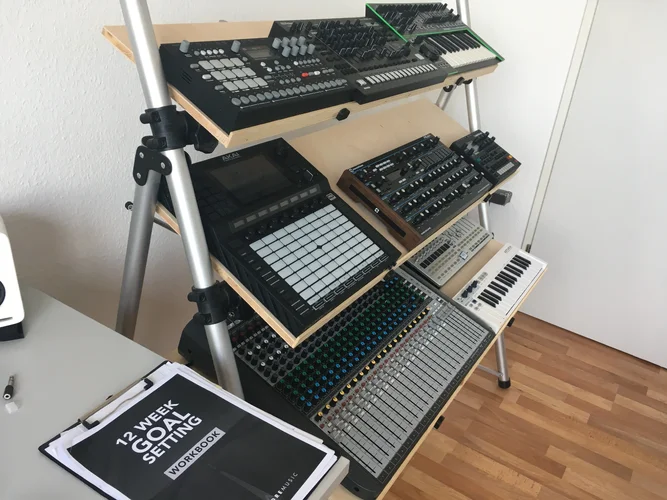

Ich habe den Stand jetzt fertig :-)
Das Gestell ist aus Alu und extrem leicht!
Die Winkel habe ich gelöst mit einer Holzleiste (siehe Bild).
Als Abdeckung werde ich wohl einen Vorhang (145 x 200) nehmen aus 100% Polyester. Das kann ich schnell überwerfen und reicht mir. Dann sind nur die Seiten leicht offen, aber da sollte dennoch nicht viel Staub drankommen.
M.i.a.u.: klangsulfat, Feedback, ganje und eine weitere Person
