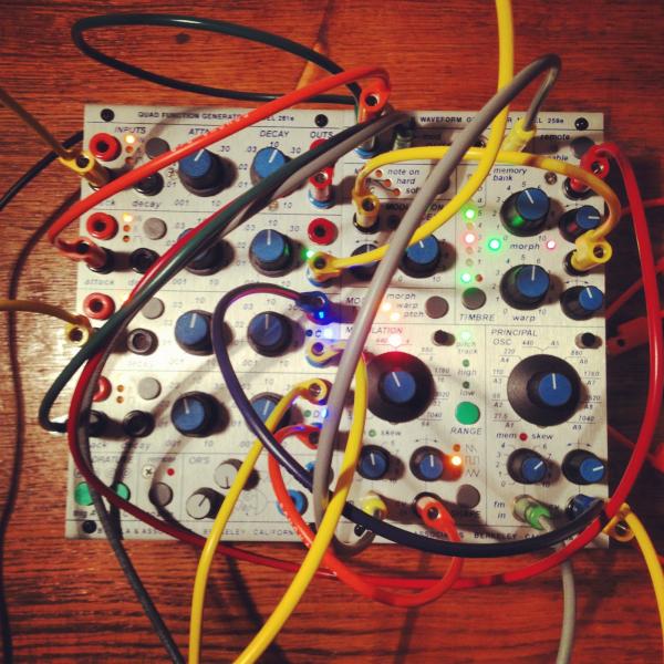

Die einzelnen Buchlamodulue scheinen ja ziemlich viel Funktionalität zu beinhalten. Was haltet ihr eigentlich von diesen Mini-Systemen zum Einstieg:
Ich hab auch ein paar videos auf youtube gefunden, in denen ein 259e alleine mit sich selbst spielt. Wäre ein finanziell "sanfter" EInstieg.
Buchla ist wirklich sexy. Die Stimmungen und Sounds, die gute Leute da rausholen hauen mich echt um - zugegeben: Das sind in der Regel größere Systeme. So ein Minibuchla wäre aber echt was nettes - macht sowas Sinn (unter der Prämisse das System später zu erweitern)?
  • #101
Schwierig! Ich habe mit 259e, 261e und 291e gestartet, was sehr genial war. Auf den 261e könnte man verzichten und man hätte ein schönes Minisystem. Allerdings eher für Drones/Soundscapes. Und Du hast ohne 225e oder 206e nur einen einzigen Speicherplatz.
Ein geniales System braucht wohl mindestens 4 oder besser 6 Module, wobei 292e und 281e ja im Buchla Universum fast Sonderangebote sind ;)
  • #102
Interessant, danke für die Antwort! 259e und 291e wären auch meine Wahl, mal schauen was die nächsten Monate so bringen. Ich bin prinzipiell ein Fan von "Kennenlernen und Verstehen" des Vorhandenen bevor neue Extras dazugekauft werden, von daher würde ich wirklich langsam anfangen.
Ich wünschte, es gäbe ein paar mehr Youtubevideos dieser Minisysteme - bin schon froh, dass 7thDanSound so einige Demos Online hat, die die Fähigkeiten / Sounds einzelner Module herausheben.

Ja, der alte 259 war vollständig analog.
Der 259e ist vollständig digital.
Beim 261e sind beide Oszillatoren digital ausgeführt, der Waveshaper ist dagegen analog.
