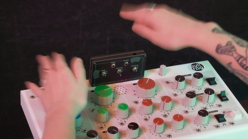

Ja, ich habe einen.
Die Verarbeitungsqualität ist sehr gut. Da dreht man gerne an den Knöpfen.
Den Aufbau finde ich nicht sehr logisch.
Hat nur ein Tune Poti, dafür ein grosser Regler, für Experimente kein Problem. Tonal über Midi könnte es nicht so einfach sein das zu tunen, habe es aber noch nicht probiert. Auch zur Stimmstabilität kann ich noch nichts sagen. Einfacher LPF, nichts spezielles. VCA und Delay ist toll, jedoch verträgt das Delay keine hohen Pegel, verzerrt gerne sonst, was dann leider auch nicht so toll klingt. ENV sind ASR mit fixem Sustain, da muss man mehr mit der Notenlänge beim Sequencer arbeiten, eigentlich bevorzuge ich eher AD-ENV.
Aber der Loops Modus ist gut und das es auch einen Bipolaren Out hat. Sample und Hold geht gut, gibt nichts spezielles dazu zu sagen.
Das tolle am Gerät sind die Zusatzkarten. Man bekommt 3 DIY Karten mit allen Patchpunkten. Die Acid Preset Karte, welche ein wenig komisch ist, hat einen komischen Impuls auf dem Out, muss das noch prüfen ob das nicht ein Fehler ist.
Die Sequencer Karte hat bis zu 5 Steps. Die Steps kann man auch muten, und per Note oder "Sample und Hold Square LFO" weiter schalten. Die Midiclock wird nicht benutzt. Es wird nur Pitch moduliert.
Das Beste und auch mein Kaufgrund, ist die Samplecard. Die macht einfach Spass.
Über das eingebaute Mic oder den Synth selber kann man Samplen. Das Mic Signal ist eher schwach, man muss schon nahe ans Mic um was einzusprechen. Das Aufgenommene kann man über einen Ringmodulator und den VCO modulieren. Man kann das Mic Signal auch vorhören und wenn der Main Out nicht belegt ist dann kann man über den internen Lautsprecher ein Feedback erzeugen.
Das Sample kann man ungefähr bis doppelte Geschwindigkeit abspielen und komplett abbremsen und danach noch alles Rückwärts. Das geht mit einem Regler.
Am Sampler kann man nichts modulieren.
Der Bullfrog ist halt wirklich ein Synth den man von Hand bedienen und modulieren sollte. Macht deshalb auch Spass.

Wie sieht es denn mit den Schwingungsformen des OSCs aus und der Nutzbarkeit des Waveshapers? Ich meine: ein subtraktiv aufgebauter Synth, der keinen Sägezahn zur Verfügung stellt, sondern nur Rechteck und Sinus? Ist das in der Praxis nicht ziemlich dünn?
Den Sägezahn habe ich auch schon gesucht, aber fand den Synth wegen dessen Abwesenheit nicht dünn im Klang. Kannst PWM machen oder von Sinus auf sowas wie Dreieck überblenden. Mit dem Frequenzteiler kannst du auch einen Sub hinzufügen.

Ja, ich habe alle Zusatzkarten. Im Grunde genommen sind die meisten Spielerei, aber der Sampler/Looper ist witzig und auch das Hi-Pass-Filter.
Beim 5-Step-Sequencer ist halt schade, dass er nur auf den OSC anwendbar ist. Eine Anwendung auf das Filter wäre m. E. auch interessant.
  • #42
Ok, der HiPass fände ich interessant.
Der Sampler und der Sequenzer gefällt mit sehr. Sie sind aber schon einfach. Mir fehlen beim Sampler CV Inputs. Macht aber auch so viel Spass.
Man kann übrigens mit Monitoring des Mics beim Sampler und mit Sound über den internen Lautsprecher Feedback erzeugen.

Ich hatte mal wieder Bock auf einen semi-modularen Synth und fand die sample/looper card spannend. Also habe ich mir den Bullfrog geholt. Finde nicht alles so richtig geil, aber insgesamt macht es schon Spaß damit rumzuspielen. Die Sample-Karte benutze ich am meisten, aber experimentelle Sounds patche ich auch gerne damit.
Die Samples kann man übrigens auch mit dem Filter modulieren, wenn man auf "mic" stellt. Ich kann z.B. den Synth selbst im "synth"-setting aufnehmen und dann das ganze 4-fach polyphon spielen und nochmal filtern. Beim polyphonen Abspielen der Samples geht es allerdings schnell in die Übersteuerung. Das ist leider nicht so cool. Ist halt nur eine Voice Card mit Sample-Möglichkeit.

Was? Den Sampler kann man 4fach polyphon spielen?
Du meinst über Midi? Echt?
Das wäre ja der Hammer. Wieso habe ich das nicht gemerkt.
Tatsächlich, es steht auch im Manual. Manchmal ist es doch noch Sinnvoll es zu lesen.

Ja fand ich auch crazy. Aber wie gesagt, verzerrt es dann eigentlich immer. Ich habe es jedenfalls noch nicht geschafft das zu verhindern.
  • #54
Endlich habe ich den Polyphonen Sampler im Bullfrog mal unter die Lupe genommen. Ja, er ist LoFi und verzerrt gerne, aber es macht recht Spass direkt ein komplexes Sample kurz aufzunehmen und es dann polyphon zu spielen.
