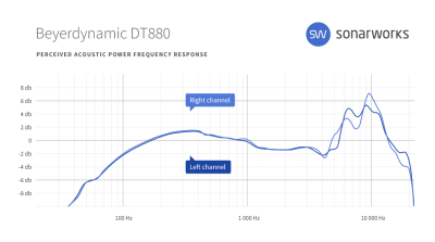

Ich hör auf dem rechten Ohr richtig schlecht und auf dem linken bin ich auch nicht mehr so fit wie früher.. Will damit sagen, man hat schnell das eigene Gehör im Mix und merkt es nicht. Ich höre unter dem Realiser A16, unter einer manuell bewerteten Loudnes Kurve, ja die ist schief,. Dieses Abbey Road Dingens hatte ich mal kurz probiert und sofort wieder runtergeschmissen...
Will an deinem Sound nicht rumkritisieren. Ich sehe da so ein Lineal, untenrum 3 db mehr , obenrum 3 db weniger - also so vom Gefühl her.
Das sehe ich nicht als negative Kritik, keine Sorge. Ich werde3 auf jeden Fall das mal anlegen. Muss aber untenrum gucken, denn zuerst hatte ich es dort stärker und das hat dann sehr gemulmt.
Gut , das ist dann noch ein „defizit“ in der Mix Technik , benutzt du einen Loudness Enhancer ? R- Bass zb
Das Problem ist ja nicht die 50-100 Hz, die nimmt man nicht als warm und voll Wahr , sondern eher 160 - 300 ( pie mal Daumen ) , da liegt der als warm und druckvoll wahrgenommene Bereich ..

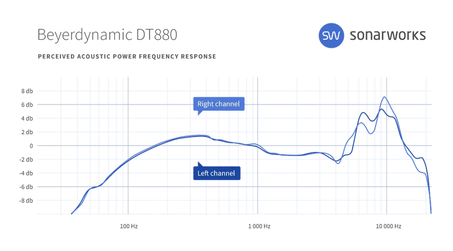

@Nowo
Von wegen Kopfhörer und Referenz , hier mal eine Messkurve eines DT880 pro, ich hab den selbst .. 12db (18 )Spitze spitze Differenz
