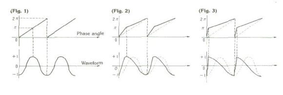

As outlined above, phase distortion broadly applies similar mathematical concepts to phase modulation synthesis (often euphemised as, and mathematically similar to, frequency modulation), but their implementation and results are not equivalent. Whereas PM - pioneered by John Chowning and commercially used by Yamaha - uses an oscillating modulator that can have its own period, PD applies an angular modulator of straight-line segments hard-synchronised to the same period as its corresponding carrier, i.e. modulating each cycle identically.

PS: In dem oben verlinkten Amazona-Artikel wird PD wie folgt beschrieben:
„Die Funktionsweise der PD kann man folgendermaßen in Worte fassen:
Den Amplitudenwerten der Modulatorwelle werden Phasenwerte
der Carrierwelle zugeordnet und deren dazugehörige Amplitudenwerte ausgegeben.
Die Kurvenform des Carriers wird von der des Modulators auf der Zeitachse verzerrt, wobei die Steigung der Modulatorwelle der Auslesegeschwindigkeit entspricht und ihr Amplitudenwert die Position in der Carrierwelle angibt.“
Quelle: https://www.amazona.de/workshop-casio-czvz-und-die-grundlagen-der-phase-distortion-synthesis/3/
Wie wird das wohl bei Casio realisiert, auch mit HardSync, oder gibt es bei Tastenanschlag einen Phasenreset?
Es gibt einfach eine Tabelle mit zwei Spalten. In der ersten Spalte stehen die Werte für den modulierten Sinus. In der zweiten Spalte steht der Wert des modulierenden Signals. Diese Tabelle wird bei jedem Schwingungsdurchgang ausgelesen.
