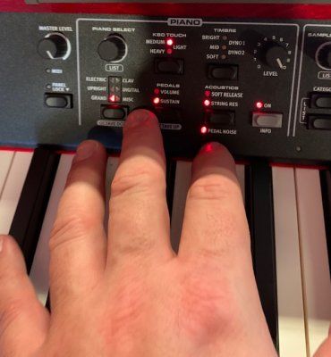

Es gibt ein kleines Detail an der Kiste, bei dem ich ein Problem habe.
Ich würde mir zwischen Tastatur und dem Bedienfeld etwas Platz von 1-2 Zentimetern wünschen. Ich bin beim Spielen der schwatzen Tasten gegen einige Tasten des Bedienfeldes gestoßen.
Das ich damit ein kleines Problem habe, liegt aber eher an meiner Spielweise als am Gerät.

- Ich habe mich noch einmal für längere Zeit an das Instrument gesetzt und gespielt. Mein Problem das ich beim spielen der schwarzen Tasten immer wieder gegen das Bedienpanel komme (siehe Foto), ist für mich der Hautptgund das Nord Grand nicht zu kaufen. Ich sehe aber das Problem eher bei meinen großen Händen und meiner Spielweise, als bei der Konstruktion des Gerätes.

Beim Kawai habe ich ein ähnliches Problem wie beim Nord Grand. Einige Finger stossen auch hier gegen das Gehäuse.
Da dort aber kein Bedienfeld ist, ist das bei dem Gerät ein eher untergeordetes Problem.

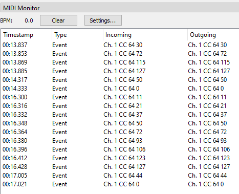

Könnte schwierig werden, weil meines Wissens nicht Alles was eine gute Pianosimulation ausmacht (und bei den besseren E-Pianos inzwischen drin ist) überhaupt als MIDI-Message durchgereicht wird (z.B. Halbdämpfer).
Hat natürlich nur eine Bedeutung, wenn man auf solche Feinheiten auch Wert legt und sie auch spieltechnisch zu nutzen weiß.
Ja das ist ein interessanter Punkt. Zumindest das MP6 gibt die Werte des F10H Dämpferpedals feingranuliert weiter:
Wenn man das dem Arturia auch beigebracht bekäme (hab ein Keylab 61 MKII hier, sollte dieselbe Elektronik sein) hätte man doch schon die halbe Miete oder?
Bei der RH3-Tastatur haben aber auch die Tasten selbst nicht ohne Grund 3 Sensoren, also noch so einen Zwischenstatus (glaube ich beobachtet zu haben), sodass ein langsameres Loslassen der Taste und ein Retriggering ohne vollständiges Loslassen anders geklungen hat (zumindest bei den Presets von Kawai-Flügeln).
