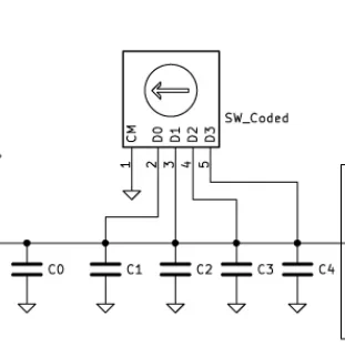

Mir sind ein paar unnütze Filterspulen von Böhm untergekommen. Sie haben ca. 35 H und ergeben einen brauchbaren Schwingkreis für Bass Drums von ~ 0,3s Dauer. Der Klick wird begrenzt/gefiltert.
16 umschaltbare Frequenzen sind möglich, per Codierschalter einzustellen.

Das mit dem Codierschalter habe ich in dieser Schaltung nicht verstanden. Es ist doch hier egal welche Eingänge über den Codierschalter auf Erde gezogen werden. In allen Fällen ist das Signal auf Erde und damit weg. Ober habe ich hier etwas nicht richtig gelesen?
