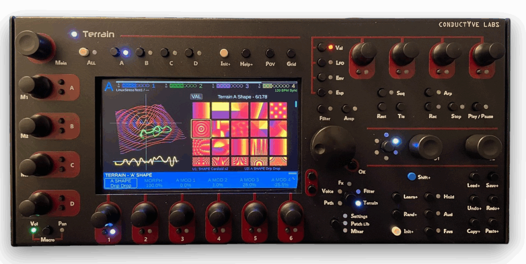

Cool für Vielfalt, aber könnte der klassischen Synthese leicht im Weg sein, also der reinen Lehre.
Weil die Idee super ist, aber nicht gezielt - weil idR möchte man etwas zusammenbauen und nimmt ja deshalb diese Waves - das übergeht dieses Konzept, es macht viele "Random Wege" möglich. Das Konzept von Palms now-toten Wavegenerator zB fand ich sehr gut, weil mehr, weil klug und weil gezielt.
Ich mag gezielt, Random ist immer ein bisschen - sagen wir - nicht auf den Punkt.
Mag das schon, wie der Macher hier heran geht, aber - es ist eben auch genau das was irgendwie schwierig ist, außer man hat die Landschaften bewusst so gemacht, um ein Klangziel zu erreichen.
Mir ist das wichtig, bin eher Zielmensch, nicht so sehr Spielzeug-Synthese.
Werd mir damit vielleicht Kritik einholen, aber mehr Eimert und mehr Basics - sind da wichtig.
Doch, das Konzept ist daraus erkennbar, besonders aus dem längeren Demovideo.

es hat ganz viele knöpfe und man kann daran herumdrehen und dann brummt es und es hat viele bunte bilder und ein paar kryptische symbole.
Und genau das – ein "Terrain" gezielt so zu gestalten, dass damit ganz bestimmte Klänge möglich sind – ist unmöglich.
Wer das nicht glaubt, möge sich daran erinnern, wie unmöglich es ist, eine Schwingungsform zu malen, die ein ganz bestimmtes Obertonspektrum hat: Abseits der vier schlichten Klassiker Sinus, Dreieck, Sägezahn und Puls bleibt nur endloses Herumprobieren. Kein Wunder, dass sich das Zeichnen von Schwingungsformen nicht durchgesetzt hat.
Die Terrain-Synthese potenziert diese Probleme und verunmöglicht so die gezielte Umsetzung von Klangvorstellungen: Nur wer Wundertüten mag und es mit Picassos "ich suche nicht, ich finde" hält, wird in diesem Terrain glücklich werden.

Na, das wäre aber klar und gezielt, so habe ich auf dem MW/MW XT lange sehr gezielt Wavetables und Wave zusammengestellt, was sehr klar Synthese in reiner Form ist. Sofern man weiss, was man da tut. Im Wave Generator gibt es da ja 256 Waves, die du gezielt erstellen kannst am iPad, ich müsste aber sagen konnte - der Entwickler hat keinen Bock mehr und hat das getrasht, die Desktopsoft an die Alianz verkauft, was nach einem Nachfolger mit Nachhaltigkeit ruft.
Ich bin, wie oben gesagt, kein Fan von Zufallsergebnissen "klingt irgendwie gut".
Das ist auch der Grund, weshalb Wavetables oft extrem schwierig werden, wenn FM im Spiel ist, weil diese so verzerren und künstliche Obertöne einführen, weil ihre Auflösung zu gering ist - Gegenmaßnahme: Zebraletten 3 nehmen, vectorisieren.
Für mich ist sowas wichtig - die Idee für den Rest ist nett, um künstlich andere Waves zu erzeugen, aber die sind eben nicht gezielt und so müsste man sich die benötigten Fahrten quasi raussuchen, wo sie halbwegs passen. Passiert einem sowas?
Ich glaube nicht, dass irgendjemand ohne Hilfsmittel wüsste, wie eine gegebene Schwingungsform zeichnerisch zu bearbeiten wäre, um dem Spektrum z.B. den siebten und dreizehnten Oberton mit 50% bzw. 25% Pegel hinzuzufügen.
Die Darstellung zeigt idR Obertonstruktur und Wellenform. Das kann man auch vorhören, ist also nicht "theoretisch", alternativ kann man auch "analysieren" - aber gezielt die "Trägerpunkte" zu bauen war oft genau das, was ich gemacht habe. Manchmal um gezielt das so hören zu wollen, mal um bestimmte Verläufe zu erstellen. Das ist kein try & error, das ist ja alles auch damals schon möglich - additive Mischung und Wave ansehen und abhören konnte man, geht auch mit dem WaveGenerator etc.
Aktuell sieht das so aus, dennoch ist meiner Ansicht nach genau das, was es zu einer gezielten Synthese macht. Ob da das Pferd mitmacht, wissen wir nicht genau.
Es ist ja denkbar, glaube aber einige würden sich über diese Abspielform freuen, man könnte das in einem System als eine Art Loop und anderen System (Morph etc.)
Aber ansonsten bliebe ich bei meinem pferdkompatiblem Erstposting.
Der Synth selbst kann mit Updates das gewünschte Hilfsmittel sein. - Könnte! -
Ich finde den Klang im ersten Video schön. Dabei spielt der eingesetzte Reverb eine nicht unwesentliche Rolle. Ist es der interne Reverb oder ein externer? Mir ist außerdem die Info entfallen, wie viele Effekte die Kiste intern gleichzeitig berechnen kann. Eine feste Zuordnung der Stimmen mit 8 Stimmen pro Timbre wäre für reine Layer zwar wohl sinnvoll. Wenn man die Timbres allerdings einzeln ansteuert, wäre eine flexiblere Zuordnung sinnvoll.
„has never been done in hardware“. Würde ich anzweifeln, denn das Ganze sieht für mich aus wie n/zyme für den Fantom (EX) und der ist sehr wohl Hardware. Das mit den Wavetables aus JPGs gab es bereits in einer der PPG Apps fürs iPad, deren Name ich vergessen habe.
n/zyme kann das nicht. Nicht so.
Nicht? Ok, hab meinen Großen nimmer, aber das Prinzip find ich schon sehr vergleichbar.
Mal ab davon ist diese Demo eher was zum Abgewöhnen. Da hätte man vielleicht vorher jemanden ranlassen sollen, der Sounds erstellt, die zeigen, was die Kiste kann, und auch jemanden, der das entsprechend vorführen kann.
Du kannst durch ein WT durchfahren in einer Art 2D-Position - aber nicht so wie hier gezeigt, das ist noch ein Level höher. Es ist allerdings nicht direkt der synthesepuristischste Versuch. Das ist klar.
Entwickler sind eh oft nicht die besten Klangarchitekten, vielleicht kann das ja irgendein Influencer besser.
Diese Idee an sich scheint ein Trend zu sein. Mutable Plaits, das Terrain VST, Dawesome Kontrast und jetzt dieses.
