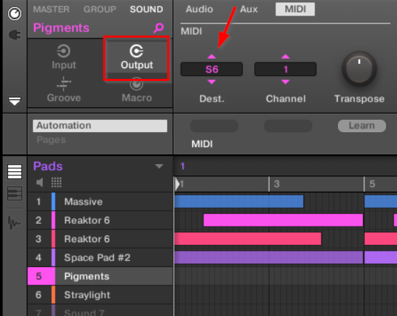

Ja, ich hab grade, nach vielen Jahren, das MIDI-Thru-Feature von MASCHINE für mich entdeckt - nur eine Taste drücken, und es spielen zwei verschiedene Synths gleichzeitig, bei Bedarf sogar transponiert. Wie cool ist das denn zum Layern???!!!
Bei Maschine finde ich nur MIDI-In und -Out. Ein Knopf und Transpose klingt gut und unkompliziert. Aber mindestens 3 Sounds müssten da schon gelayert werden.
Du meinst, dass man das auch über den Controller mischen kann ? Wie du richtig schreibst, fehlen da den meisten Controllern Audio Eingänge. Du bräuchtest dann noch einen Mixer, den du per midi steuern kannst, wofür du dann die Fader nutzen könntest. Oder einen multitimbralen synth bei dem das möglich ist.
M.i.a.u.: Es war einmal...

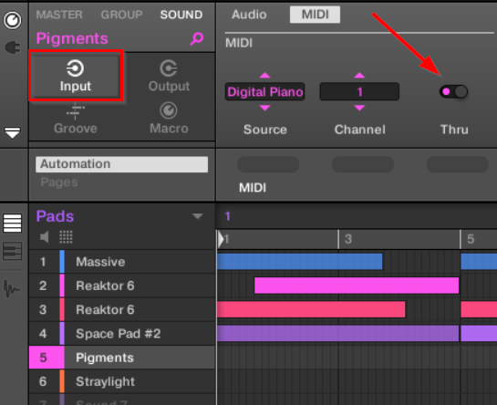

Hier wird es gemacht:
In Sound 5 stelle ich beim MIDI-Input über "Thru" ein, dass es noch weiter geht...
...und im Output schicke ich es dann zu Slot 6:
Wenn ich Sound 5 (Pigments) spiele, wird auch Sound 6 (Straylight) angetriggert. Ich hab noch nicht versucht, das noch weiter zu reichen. Wüsste aber auch nicht, warum das nicht gehen sollte.
