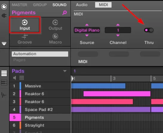

Ja, ich hab grade, nach vielen Jahren, das MIDI-Thru-Feature von MASCHINE für mich entdeckt - nur eine Taste drücken, und es spielen zwei verschiedene Synths gleichzeitig, bei Bedarf sogar transponiert. Wie cool ist das denn zum Layern???!!!

Hier wird es gemacht:
In Sound 5 stelle ich beim MIDI-Input über "Thru" ein, dass es noch weiter geht...
...und im Output schicke ich es dann zu Slot 6:
Wenn ich Sound 5 (Pigments) spiele, wird auch Sound 6 (Straylight) angetriggert. Ich hab noch nicht versucht, das noch weiter zu reichen. Wüsste aber auch nicht, warum das nicht gehen sollte.
