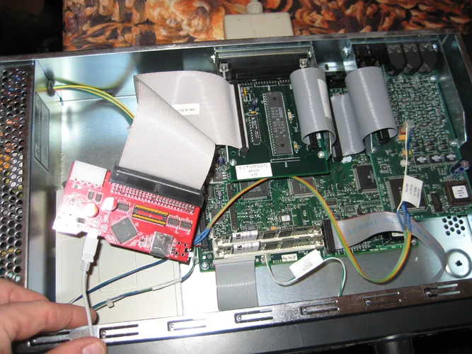

Kannst Du mal bitte ein Foto vom Inneren des Esi32 Turbo einstellen. Bei dem ist SCSI ja doch etwas anders aufgebaut, als bei den späteren esi4000 und esi2000. Und wenn noch das Turbolboard hinzukommt... Ich verstehe nämlich gerade nicht so recht, warum turboboard-Anschluss und SCSI-Anschluss zusammenhängen sollen.

Anbei mal ein Foto vom ESI 32 mit angeschlossenem Board.

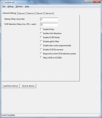

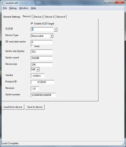

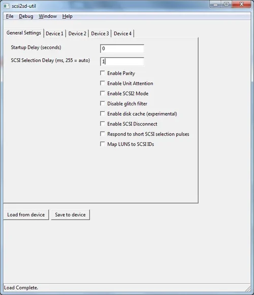

Habe das SCSI2SD auch konfiguriert wie unten im bild.
Wird aber immer noch nicht vom ESI gefunden.

Die weiße Strombuchse auf der Platine muss nicht angeschlossen sein?
Der Mikrocontroller läuft ggf. auch ohne, die SCSI schnittstelle wahrscheinlich aber nicht.
Bei EMU/ESI sind eventuell die Farben der Spannungen anders codiert bzw. in einer anderen Reihenfolge als normal. Beim Stromstecker also lieber mit dem Multimeter nachmessen vorm Anschließen und genau prüfen, dass es stimmt.

Ich sehe auf dem scsi2sd-Board eine kleine 1 am 50poligen Anschluss und ich sehe auf dem Photo vom SCSI-Board des esi32 eine 1 - ist das Flachbandkabel nicht komplett verdreht angeschlossen?
&C0rC
Die Platine kann anders als oldschool-SCSI-Karten bei den meisten Geräten über die 5v-Terminatorspannung gespeist werden. Eine zweite Möglichkeit ist die Stromversorgung via Micro-USB-Buchse. Man benötigt also nur in Ausnahmefällen Strom (nur 5volt, keine 12volt) über den weißen Molexanschluss.

guter hinweis, hatte gedacht das die usb versorgung ausreicht... muss ich mal schauen wo ich die spannung abgreifen kann.

ok. das ist mir nicht aufgefallen. hatte mich von der roten markierung irre leiten lassen.
Drehe das Kabel dann mal auf dem scsi board des esi.
  • #47
habe nun das kabel gedreht und nun geht das mounten auch wieder schneller. es wird immer noch nicht gefunden, aber die power led startet und scheint sehr satt. Jetzt muss ich halt nur die richtigen settings finden
