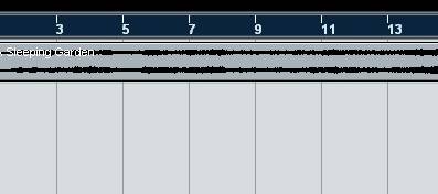

ich möchte, dass die Spur so dargestellt wird. ist zwar nur ein Bild aus CB3, aber ich hatte es in CB4 ja auch so vor dem Crash.
