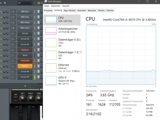

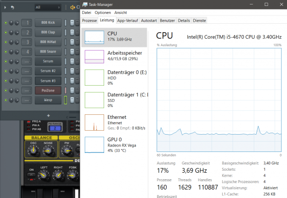

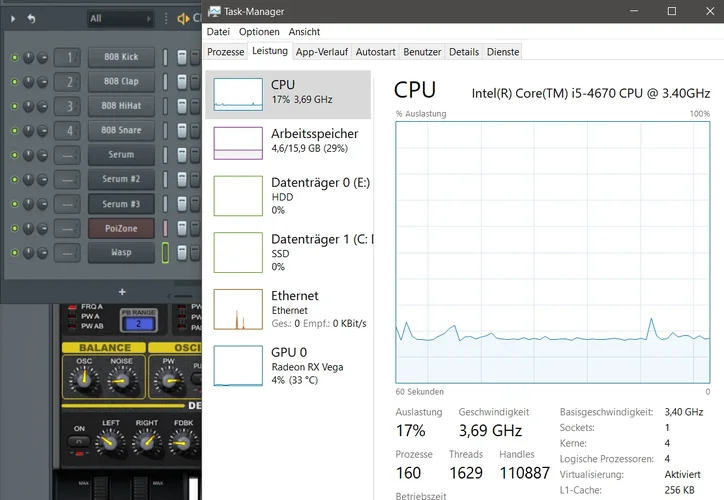

Hier zwei Screenshots aus dem Task-Manager bei laufender DAW.
Da siehst Du ja selber, wie der ausgestattet ist: ... CPU, RAM ... Auslastung der Festplatte, etc ...
Samples brauchen kaum Rechenperformance (Links, Spur 1 bis 4)
Die angelegten mehrstimmigen Synthies schon eher (Links, Spur 5 bis 9)
Du siehst, das die CPU-Auslastung bei deutlich unter 20% liegt.
Und das bei einem mickrigen 4-Kern i5 von 2014 bei "nur 3,4 GHz Grundtakt" ... und 3,8 GHz im Boost-Modus ...
Der hat noch nicht mal Hyper-Threading!
Klar hast Du viel mehr Audiospuren im Projekt.
Aber die spielen ja nicht immer alle gleichzeitig.
Das Beispiel mit 9 simultan aktiven Spuren kann man also durchaus als grobe Einschätzung nehmen.
Da ist noch sehr, sehr viel Luft nach oben ...
(Die kleinen Spitzen die Du da in der Kurve siehst, kommen übrigens vom Öffnen des Screenshot-Tools ;-))

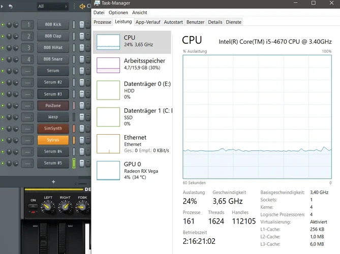

Jetzt verdoppel ich nochmals die Anzahl der Synthies auf 9 ... insgesamt 13 Spuren.
Du siehst, das es kaum mehr Performance kostet ...etwas über 20%.
Alle Spuren spielen simultan auf der exakt gleichen Note im Beat ...
Man könnte noch locker 20 Spuren zusätzlich spielen lassen ...
(Und viele Dutzend inaktive Spuren im Projekt haben ...)
Achte auch mal auf die Auslastung der Festplatte während des Spiels:
Die ist NULL ... nicht vorhanden!
Auch der RAM-Arbeitsspeicher ist kaum belastet ...

Weil ich ja oben behaupte, Anfänger müssen keine 2.000 Euro in PC-Hardware investieren, aber können auch gut und gerne gebrauchte "Budget"-Komponenten einkaufen.
(So fing der Thread hier ja mal an ...)
Hier ein Video von Linus TechTips:
Does a Faster SSD Matter for Gamers??
Es wurde ein Blindtest gemacht, ob die Probanden den Unterschied zwischen SATA-SSD. NVMe PCIe 3.0 oder den brandneuen NVMEe PCI 4.0 bemerken.
Bedient wurden Video-Schnittprogramm, Games usw ...
Keiner konnte einen Unterschied feststellen.
Auch nicht zur SATA SSD.
Sie wurde sogar von einem Probanden als das schnellste Laufwerk "erraten".
Leute, machte Euch nix vor.
Eine SATA-SSD kauft man sich deswegen nicht mehr, weil es eben auslaufender Standard ist.
Aber sicher nicht, weil man damit Samples so viel langsamer lädt.
Das ist Humbug.
Habe ich ja auch oben schon ausführlich mit Erklärungen und Screenshots belegt.
Genauso wie man keine 24 Cores und 32GB Ram braucht, um 20, 30 oder 40 Spuren zu verwalten.
