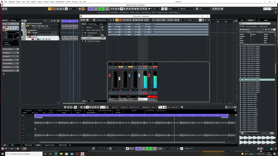

Ich mache es genauso.. würde mich auch interessieren..finde es auch umständlich..Was ich dabei auch nicht verstehe..ist das der Pegel ich sag mal im Gruppenbus auf 0db ausgepegelt wurde..nehme ich das Audiofile auf wird es mit 6db weniger aufgenommen das mir auch ein Rätsel ist..
Es gab mal ich weiß nicht mehr welche Version..Da hat es einfach ausgereicht..eine Spur scharf zu schalten ..der (red button) und es wurde alles auf genommen was sozusagen am Masterbuss anliegt...Vielleicht hat es was mit den preconfig einstellungen zu tun.. Würde mich auch interessieren ob es einfacher geht und warum wenn man es so macht wie beschrieben das aufgenommene Audiofile dann 6db leiser aufgeommen wird..Das verwunderliche ist..Es hört sich gleich laut an und im Mixer zeigt er an das das aufgenommene Audiofile auch auf 0db ist...schaut man sich das audiofile unten im Fenster an..wird der Maximalwert bei -6db angezeigt...Bug?
