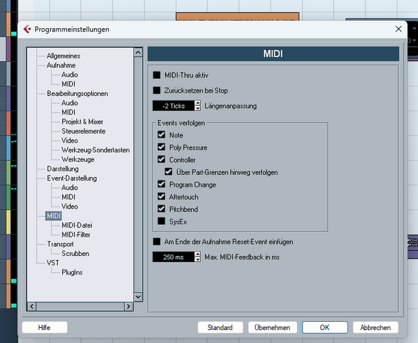

Ich habe mal wieder ein Problem mit Midi, ich glaube manchmal ich bin einfach zu blöd für so ein einfaches protokoll...
Ich habe jetzt 2 Synths über einen Midi Merger an den Midi Port vom Audio-Interface angeschlossen.
Genauso habe ich diese beiden Synths über eine Midi Thru Box am Audio Interface angeschlossen.
Das Audio Interface ist ein Tascam US-1800 mit einem Midi-out und einem Midi-in Port.
Der Erste Synth ist ein Moog Sub37. Ich habe den Midi Ouit Kanal auf 3 eingestellt und den Midi-in Kanal auch auf 3
Der Zweite Synth ist ein Prophet REV2, da kann ich nur eine einstellung für den Midi kanal machen, der steht auf 2
im Cubase, unter MIDI-Geräte Verwaltung habe ich den sub37 sowie den Prophet mit dem jeweiligen Port definiert.
In der Midi spur habe ich zwar die möglichkeit den kanal anzugeben und beim ausgang das jeweilige definierte Gerät, aber bei eingang kann ich ausschliesslich den tascam-1800 auswählen.
Ich habe jetzt zwei midi spuren angelegt, eine für jeden synth.
Mein Problem: wenn ich das keyboard am prophet oder am sub37 spiele, empfangen beide spuren DATA ( das sehe ich ja am balken der spur ) und beide synthesizer spielen.
Wenn ich den midi out vom Prophet vom merger abstecke, spielen auch beide wenn ich den sub37 spiele.
und umgekehrt.
Ich finde absolut nichts im cubase wo ich den input auf die kanäle beschränken kann.
Edit: vielleicht sollte ich erwähnen dass im cubase, wenn ich den input des jeweiligen channels auf "nicht verbunden" stelle, dieser synth auch nicht mehr mitspielt wenn ich den anderen spiele.
Gehört das einfach so? dass ich den jeweiligen input in der spur einschalte wenn ich aufnehmen will und ansonsten auslasse, dass ich das gar nicht anders konfigurieren kann?
Du hast offenbar "Mithören" (Soft Thru) bei den Spuren in Cubase eingeschaltet, das sollte bei reinen MIDI-Spuren IMMER ausgeschaltet seit, außer man spielt seine Geräte "durch" die Software (was man nicht machen sollte).

Mein ursprüngliches Problem ist trotzdem dank euch gelöst. Es war tatsächlich die Datei->Programmeinstellungen->Midi-Thru einstellung im Cubase. Das brauche ich ja nicht.
Jetzt habe ich das ausgeschaltet und alles ist schick, ich muss nix mehr ein- oder ausschalten und jeder synth tut für sich was er soll.
