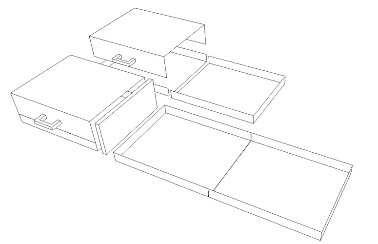

Hier mal eine Skizze von dem was ich mir so vorstelle. Endausbaustufe wäre, dass die seitlichen Deckel noch als "Bein" zum Anwinkeln der Unterseite dienen können.
Hab auch mal ne Frage zum Thema Selbstbau... wieviel Kilo max Last hält so 7mm Birkenholz aus?
Möchte mein% Behringer X32 Compact, MC 707, TR8S, 2x TD3, Neutron, K2, mehrere Effektgeräten und ne Stagebox da rein packen...
DAS Ding wäre also 150cm x 70cm x 30cm... Also ein ganz schöner Klopper. Würde das ganze als Top Case bauen und mir an den Deckel auch Reifen machen, weil tragen übers OA Gelände ist eher suboptimal... Wenn der Deckel ab ist, wäre es wir ein Tisch, welches ich auf einen Keyboardständer packen würde...
Was sagt ihr, geht das oder ist das utopisch, alles in einem Case zu haben?

Das wird vor allem recht schnell sehr schwer, bei der Größe bist du da ruckzuck bei 10-15kg nur für das Case, dann noch die ganzen Geräte rein und schon willst du das Ding plötzlich garnicht mehr bewegen...

Das sind dann geschätzt ca. 25kg inkl. Kabel und Netzteile. Das Case wird dann nochmal locker 25-30 kg wiegen... das Ding kriegst Du kaum alleine ins Auto oder raus und auch keinen Treppenabsatz hoch. Ich würde sagen: vergiss es, außer Du hast ne Crew. Wenn Du in der Position bist bzw. das Kleingeld hast, könntest Du dafür sorgen das am Veranstaltungsort bereits ein X32C+Stagebox auf Dich warten dann die gibt's bei jedem Verleih, Du brauchst dann nur Deine Szenen rauf packen und musst nur Deine Synthies transportieren.
