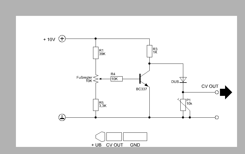

Hallo
wenn Du ein wenig basteln kannst, könntest Du praktisch jedes Pedal umbauen in welchem die Mechanik ein Poti bewegt.
Vorschlag:
Die Werte kann man natürlich noch verändern wenn man andere Arbeitsbereiche wünscht.
Auf jeden Fall eine günstigere Wahl als spezielle Pedale zu kaufen. Augen auf, mitunter findet man geeignete Pedale (z.B Casio) auch auf dem Flohmarkt für 3 Euro
