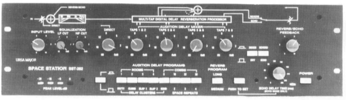

Welche Maschinen kennst du noch die so arbeiten?
Aus dem Gedächtnis heraus sind das diese, aber noch viel mehr, nur da müsste ich genauer nachforschen:
EMT250
OTO BAM
Ursa Major Space Station SST-282
Ursa Major Star Gate 323 und 626 (spezielle Lösung, die zu Tremolo führt)
Man kann es mit einem Sinus oder Square mit konstanter Tonhöhe am Eingang des Reverbs einfach ausprobieren.
Empfehlenswerte Lektüre:
Daraus speziell zu Modulierten Reverbs von Lexicon:

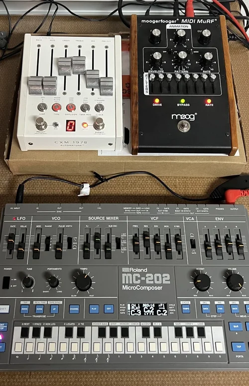

Für die Stichprobe: Meines ist auch nicht true stereo. Gefällt mir aber trotzdem.
  • #201
Der Support besteht übrigens darauf das es True Stereo sei. Die beiden gedachten Soundquellen für L&R nur sehr dicht beieinander stehen.
Ich habs dabei bei belassen, weil wie du sagst, es klingt ja gut.
