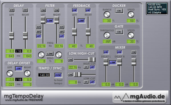

Hier ist ein aber der öffnet das mit einem langen Attack für mich zu lang, aber eigentlich ein sehr gutes Free Plug-in hat sehr viele eintellmöglichketen.
http://www.mgaudio.de/modules/main.php?content=products
