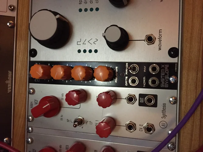

Ich habe direkt mal den SystemX ENV bestellt und zusammengebaut, das Teil ist schon gut. Die Regelwege sind sehr stimmig und auf „fast“ wird es seinem snappy Ruf auf jeden Fall gerecht.
Die Abstände der Regler sind leider recht klein, also mit großen Händen/Fingern lässt sich es entsprechend schlecht bedienen.
Ich habe für 3 Module komplett 150,- bezahlt, also 50,- pro ENV, da kann man nix sagen. Gelötet war es ruckzuck, die frei verdrahteten Buchsen sind nicht mehr ganz zeitgemäß und es ist nicht wirklich „skiff-friendly“, aber trotzdem ne absolute Empfehlung.

Du meinst das Frontpanel? Das müsste auch andersherum gehen...
Die (neuen?) Panels direkt von FrequencyCentral sind übrigend schwarz mit silberner Schrift.
