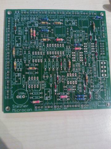

Da kommen jetzt erst mal die Dioden und Widerstände rein, dann gibt neue Infos.
Steiner Microcon #1: Dioden und erste Widerstände
Soweit schon mal der erste Stand:
Muss mir noch die restlichen Widerstände besorgen und dann gehts an's Thema Kondensatoren. Da werden zum Großteil Keramikkondensatoren reinkommen. Für Folienkondensatoren hab' ich im Moment keine Lust auf warten.

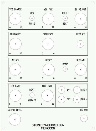

Und als Fleißaufgabe mach ich noch ein 5U Panel in FrontDesign von Schaeffer.

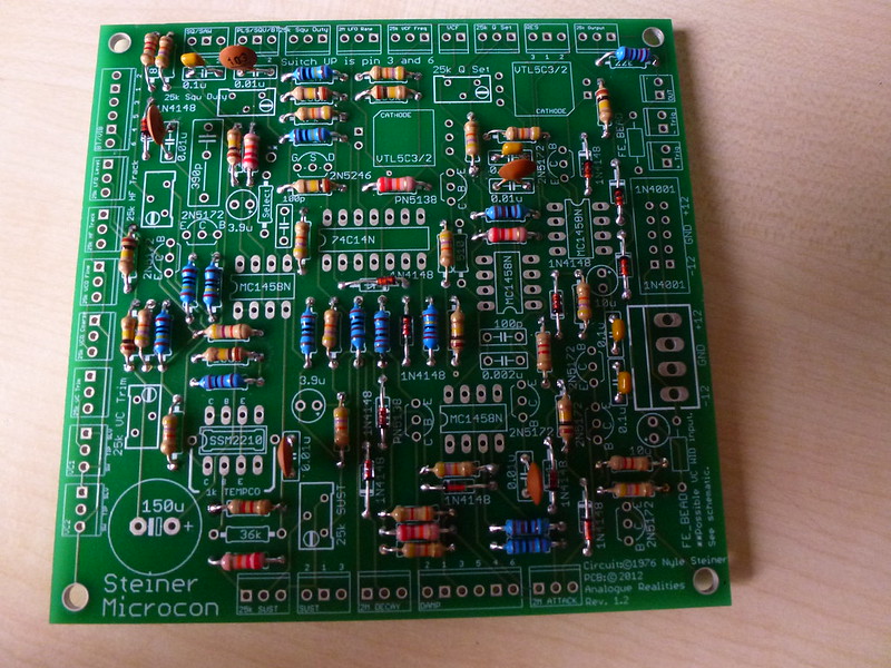

Sooo. mit ein wenig Verspätung kommt das nächste Update.
Fast alle Widerstände sind drin, bis auf 36 kOhm und 510 Ohm (gnaart... :mad: )
Und die ersten Keramikkondensatoren haben auch schon den Weg auf das PCB gefunden.
Bis jetzt bin ich ziemlich zufrieden.
Und das Panel-Layout ist auch fertig.
Habe wieder meine eigenen Maße angewandt. (Breite: 162 mm, Höhe: 222 mm)
Das ganze wird in weiß gehalten. Sogar die Moog-Knöpfe.
Wird sozusagen mein "White Beauty". :mrgreen:
  • #26
TonE schrieb:
So sollten Lötstellen nicht aussehen. :agent:
Vor allem dann nicht, wenn man einen Service für Andere anbietet. Das üben wir dann bitte nochmal ...
Zu Farnell: deren Sachen kann man als Privatmann bei HBE-Shop bestellen.
  • #27
Ich kann zur meiner Verteidigung lediglich sagen, dass die Geräte, die ich für andere gebaut habe, tadellos funktionieren.
Das mit den Lötstellen auf den Fotos ist ein Missverständnis. Ich habe die Fotos aufgenommen, bevr ich die Stellen noch einmal überprüft habe, wie ich es nach jede Lötdurchgang mache.
  • #28
Das ist natürlich etwas ungeschickt, aber dann will ich nichts gesagt haben. Eigentlich sollten, zumindest bei unkritischen Bauteilen, die Lötstellen nach dem ersten Durchgang schon ordentlich aussehen, so hab ich das jedenfalls mal gelernt :)
  • #29
Ich bin halt eine sehr selbstkritische Natur, weshalb ich wie gesagt nach jedem Durchgang nochmal ein Auge drauf werfe.
Somit ist dann die Beseitigung von einigen unschönen/funktionell kritischen Lötpunkten für mich kein Problem bzw. kein Thema.
