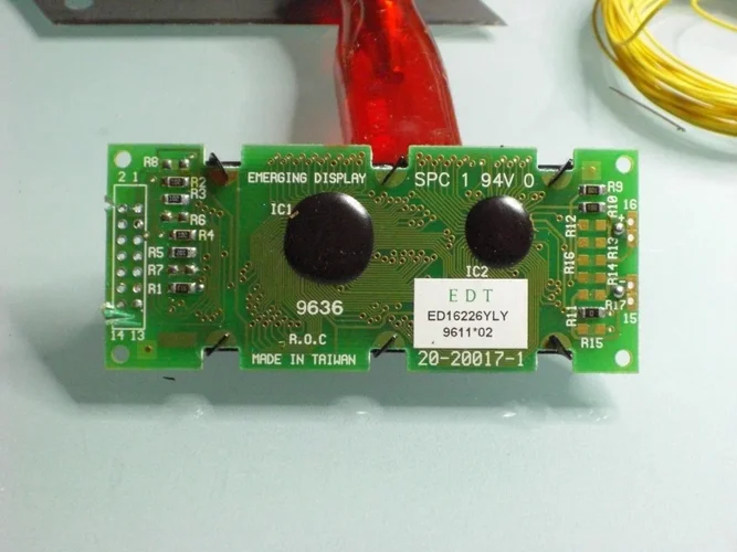

@Dietmar: ich hab mal ein Bild vom Original gemacht, leider finde ich zur 16226 nur ein Datenblatt von einem DEM 16226SYH-LY, auf dem Original ist es ein ED16226YLY.
Keine Ahnung ob die gleich sind, aber im Datenblatt ist zumindest zu erkennen das die PIN-Belegung gleich ist bis auf VDD und VSS, die sind vertauscht, das könnte evtl schon das Problem sein.
Das mit den 4 und 8bit ist auch eine Spur, da ja nur die Hälfte vom Display mit Blöcken gefüllt wird.
http://www.gaw.ru/pdf/lcd/lcm/Display/c ... SYH-LY.pdf

eine reihe schwarzer blocke bedeutet das das display nicht richtig initialisiert wird.
das ist sozusagen die default anzeige bei den dingern.
es gibt auch standard LCDs (gerade gerne bei pollin) bei denen +/- der hintergrundbeleuchtung vertauscht sind.
dann leuchtet nix und es könnte schon auch sein das es komisch riecht ;)
ohne besagtes gerät jetzt näher zu kennen würde ich normalerweise aber auch sagen 99% dieser text LCDs sind untereinander kompatibel.
Ich habe gerade ein Datenblatt zum Original Display bekommen.
Denke damit bekomm ich das hin (hatte noch keine Zeit zum reinschauen).
Der Controller ist jedenfalls zum HD44780 kompatibel und das Display in 2x16 Zeichen organisiert, sollte passen. Details muß ich gucken, bin gerade aufm Sprung.
