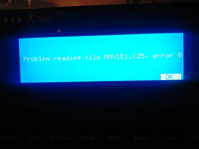

Ich habe hier den HXC liegen und bin dann da am Punkt hängen geblieben, dass die Laufwerksgröße bei 1,44MB endet und das so für mich keinen Vorteil bringt.
Damit kann ich immer noch keine 2,5MB KRZ-Datei rüber schieben.

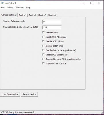

Ich habe seit heute leihweise ein SCSI2SD V5 auf diese SD-Karten kann jetzt nicht mal Win10 zugreifen und im K2600 tauch sie nun auch nicht auf.

Beim HXC: abgesehen, dass ich keine Dateien über 1,44 MB verschieben kann, kommt beim Ladevorgang die folgende Meldung.

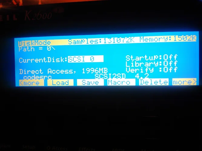

Die SCSI2SD wird im K2600 erkannt, aber nicht unter Win10 64bit.
Ich habe im Netz gelesen, dass es auch schon mal im K2x00 hilft, wenn man die Laufwerke knapp unter 2 GB hält.

der HXC ist für SCSI sampler mist und eher für alte disketten sampler sinvoll. er simuliert halt nur verschiedene Disketten.

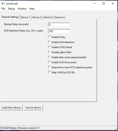

- hast du diese SCSI2SD v5 64bit version der utility software http://www.codesrc.com/files/scsi2sd/latest/windows/

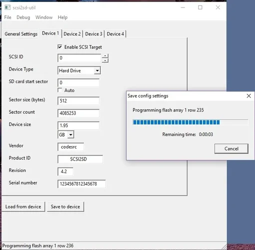

- kannst du bei "device1 SCSI Laufwerk 0" nix einstellen? da es auf den bildern von dir ja angezeigt wird.
- probiere doch mal auser USB alles andere am SCSI2SD abzustecken und dann darauf zuzugreifen.
- jetzt schalte doch mal device 2 - 4 aus und den sd card start sector von device 1 auf auto. dann "save to device". danach USB SCSI2SD und sampler wieder
anschalten und Device 1 vom Sampler aus formatieren.

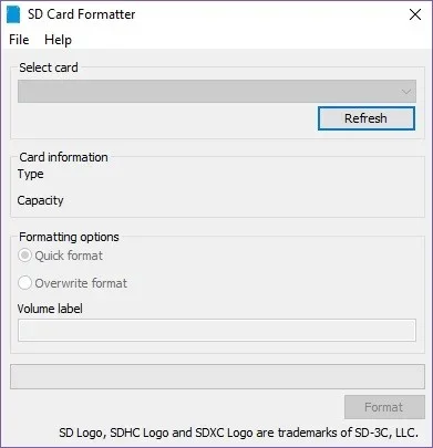

Fakt ist, ich kann über USB und die SCSI2SD-Platine nicht auf die SD-Karte zugreifen. Allerdings ging das über ein normales Kartenlesegerät.

SCSI2SD und gut ist. Funktioniert und ist schmerzfrei. Man muß allerdings auch auf die Geometrie des Zielgerätes achten, wenn das zB nur FAT16 kann, gehen nur Karten bis 2GB. Dann halt entsprechend formatieren bzw partitionieren. Mach ich bei meinen MIDITemps, die nur FAT16 können, auch so, läuft problemlos.
Der scsi2sd v5 kann nicht über USB als Speichermedium angesprochen werden, das kann erst der V6.
