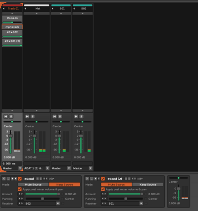

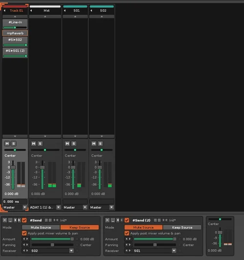

Renoise: Ich hab für Spaß jetzt eben ne Stereospur genommen und die Spur an zwei Send-Tracks geschickt und dann per Pan je einmal nach ganz links und ganz nach rechts geschickt. Die Send-Tracks haben im Mixer eigene Fader. Die Send-Tracks werden dann an den Master-Track geschickt und dort summieren sich dann beide Pans wieder zu einem Stereosignal:
Routing:
Track 01 L&R > S01 | Pan 100% L
Track 01 L&R > S02 | Pan 100% R
S01 > Mst (Master)
S02 > Mst (Master)
Bin da zuversichtlich, dass so ziemlich jede DAW, die Send-Tracks beherrscht, das so oder ähnlich gebacken kriegt.

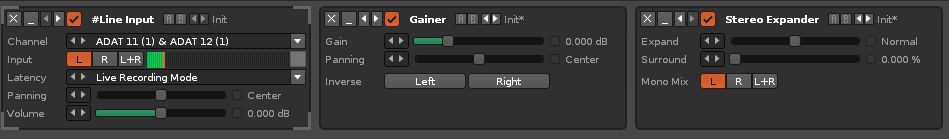

Und um genau zu sein, habe ich ein Monosynth an meinem Interface auf beide Stereospuren verteilt. Es gibt da noch weitere nützliche native Funktionen, die so ziemlich alles abfrühstücken, was du wolltest:
Jetzt kommt der Dealbreaker. :D Renoise ist ein Tracker und arbeitet nicht mit horizontal angeordneten Audiospuren wie die meisten anderen DAWs.
irgendwie kann man schon nachvollziehen, dass jemand lieber ein knopf hätte, den man nur anklicken muss, um das gleiche zu erreichen.
