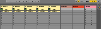

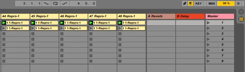

Ich habe das jetzt mal mit 48 Repro-1 Instanzen getestet und einfach einen Arpsound laufen lassen. So ab 90% gibt es ab und an Knackser wenn viel mit der GUI gemacht wird, lässt man Live aber spielen, läuft alles rund. Ich frag mich allerding gerade warum ich soviel Instanzen fahren konnte. Vielleicht optimieren die sich ja gegenseitig wenn dasselbe Patch läuft, keine Ahnung. Ist für den Lasttest auch nicht relevant.
Wer seinen PC oder MAc mal hören möchte wenn er wirklich was zu tun hat, dem kann ich Prime95 empfehlen. Der Link hier ist für die Mac-Version, aber weiter unter gibt es auch den Win Download.
http://downloads.netmediaeurope.de/3483/prime95-fr-mac/
gutgutgut, 90%, ich habs geahnt..........
kann das mit den ca. 90% real fahrbare vollast für nen Tower bitte noch jemand weiter bestätigen ?
