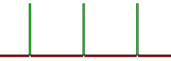

Und natürlich können bestimmte Signalformen stark asymmetrische Spitzenwerte haben, z.B. eine schmale Pulswelle.
der rote (unter Null) und grüne (über Null) Bereich sind flächengleich, d.h. kein DC Offset.

Wie bereits von Heinz Schnackensiel gezeigt haben stark asymmetrisch aussehenden Wellenformen häufig gar keinen DC-Offset. Wenn man z.B. bei schmalen Pulsen einen DC-Offset vermeiden will und trotzdem die volle Dynamik der Wellenform ("Lautheit") haben will, muss man wilde Tricks mit der Phasenlage der harmonischen anstellen...(die schauen dann aber nicht mehr nach Puls aus...)
