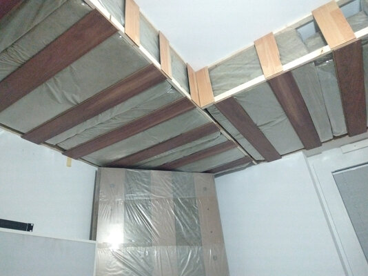

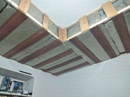

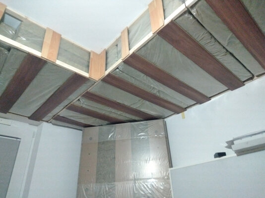

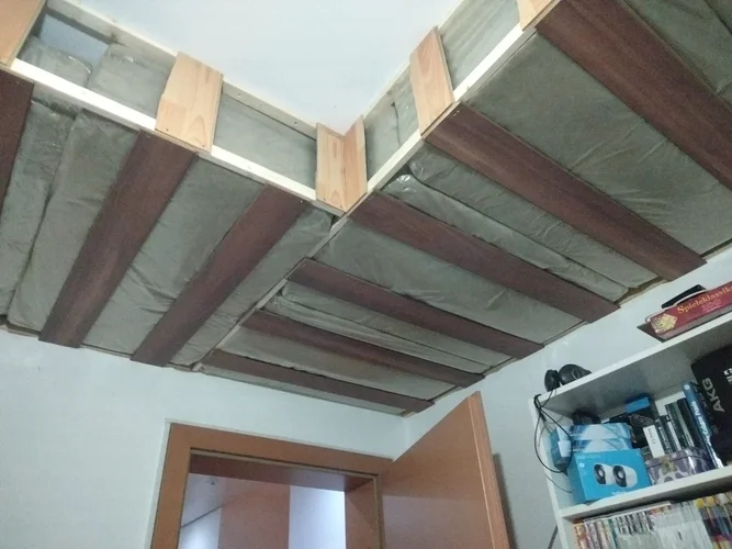

Hat zwar etwas gedauert, aber meine Deckenabsorber sind endlich fertig geworden.
Jetzt bin ich noch am überlegen wie ich das ganze verkleide. Gut, den akustischen Zweck erfüllt das Gebilde, aber optisch muß ich da noch ran.
Drum schmeiß ich die Frage hier in die Runde, welche Möglichkeiten es denn so gibt wie ich das ganze optisch verbessern kann, ohne das sich klanglich was ändert.
Hier die Fotos:
Vorne Links
Vorne Rechts:
Hinten Links:
Hinten rechts:

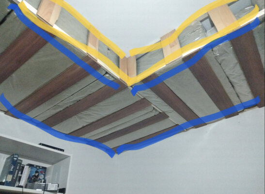

Als erstes mal: deine Konstruktion wird wirken. Das ist gut. Die Dielen, welche alles zusammen halten hätte ich nach innen gesetzt, sodass du eine lange Kante hast, über die du Bühnen-Molton spannen kannst. Wenn du jetzt, so wie es ist, Stoff spannst, wirst du lauter Abdrücke von deinen Brettern sehen. Die Flächen über welche sich der Stoff legen soll sind ja nicht glatt/eben. Also könntest du dir mal im Baumarkt oder so dünne Leisten welche du, jeweils an den Außenkanten auf eine kurzen Bretter nagelst besorgen. Damit erzeugst du eine Möglichkeit sauber Stoff zu spannen. Diesen kann man sehr einfach Tackern. So gute Tacker gibt es ab 30€ rum mit jede Menge Munition.
Falls deine Höhen überdämmen, eignen sich Laminatplatten mit 5-10mm Fugen ganz gut - oder ähnliches Pressholz.
Ja, daran hab ich bei der Planung auch schon gedacht, aber ich wollte jeden cm ausnutzen was ich an Steinwolle verwenden kann. Es sind 29cm Abstand, und 28cm Steinwolle. Oben zur Decke hin ist also noch 1cm Platz für die Belüftung.
Nach unten hin war ich wegen der Balkontür und den schon vorhandenen Bassabsorbern in den Ecken limitiert. Die Bassabsorber hab ich schon vor einigen Jahren im alten Raum gebaut. Die mußten unbedingt wieder mit.
EDIT: Außerdem war ich so beim Bau der Konstruktion besser aufgestellt. Zuerst hatte ich ja die Holzleisten rundherum an den Wänden und der Decke montiert. Dann hab ich die kurzen hängenden Laminatreste montiert, und im Anschluß dann immer 2 von den langen/braunen Laminaten montiert...das Paket Steinwolle daneben hochgehoben, und anschließend nach vor geschoben. Gut, das hätte ich mit obenliegenden Paneelen auch machen können. Aber beim letzten Paket? Da kann man nur das Paket hochdrücken, und dann die Leisten von unten anschrauben. Und ich liebe es, wenn man alles so macht das es gleich aussieht.
